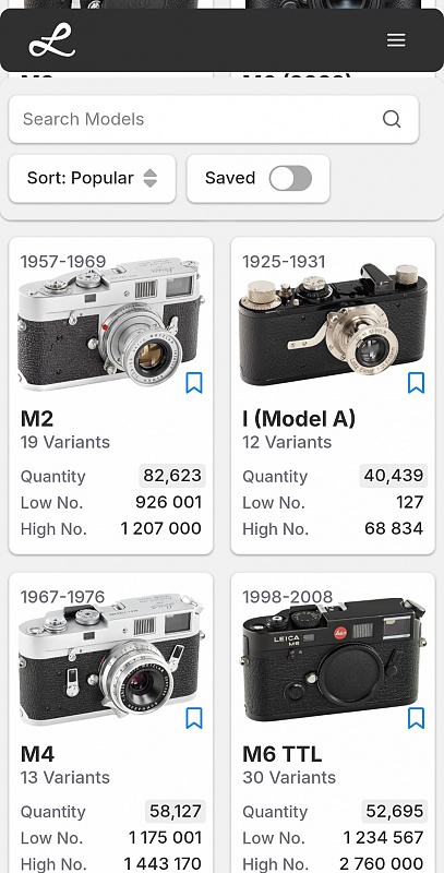

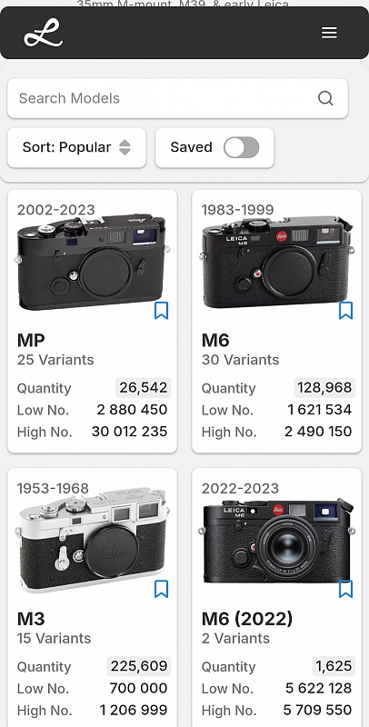

il existe une application mobile
https://leicarumors.com/2023/07/31/new- ... eras.aspx/

Le lien renvoyait juste à l'article sur la lockhart liste.
Tu peux télécharger l'application qui était partiellement gratuite.
Tu auras du récent jusqu'au dernier m6 2022 et une variante, mais pas de liste pour les numériques si c'est cela que tu cherches.
