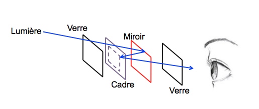

Je devine une confusion... Dans le cas du viseur SBOOI (et des autres viseurs Leitz à miroir) :
  • ce "pourtour" rectangulaire n’est pas le cadre de visée lui-même, mais une vaste fenêtre découpée au centre du miroir ;
  • cette fenêtre permet d’observer la scène (le champ de l’image) qui se déroule à l’avant du viseur ;
  • en d’autres termes, le bord de cette fenêtre (le "pourtour") ne constitue pas le cadre de visée, et d’ailleurs il n’apparaît pas lors de la visée ;
  • le miroir est concave, sa concavité est tournée vers l’observateur ;
  • le cadre est situé à la face arrière, dans le plan focal du miroir (voir ici la deuxième illustration) ;
  • ainsi, le miroir projette à l’infini l’image du cadre, qui se forme sur la rétine de l’observateur où elle se superpose à l’image de la scène et celui-ci peut "cadrer" en déplaçant l’appareil (donc le viseur) comme il le souhaite ;
  • le cadre étant lui-même argenté, il réfléchit la lumière et apparaît brillant, ce qui est agréable et facilite le cadrage, notamment en lumière atténuée.
Voici le principe du viseur collimaté, dont bénéficient le Leica IIIg et la lignée "M" ; j’espère avoir été clair… :oops:

Si je te comprends bien, la surface réfléchissante d'un M6 serait tournée non pas vers l'oeil du photographe mais vers l'extérieur, pour illuminer le cadre, et donc, la lumière ferait le circuit suivant:
Donc plus il y a de surface réfléchissante, plus les cadres seront lumineux? Pourquoi ne voit-on pas les cadres de l'extérieur?

Les bandes réfléchissantes sur le bas et parfois le haut des viseurs M6TTL, M7 et MP sont principalement esthétiques. Elles masquent les bords du viseur et sa jonction avec la cage du télémetre. Elles peuvent avoir le role accessoire pour éviter des réflexions parasites sur les bords, mais c'est assez marginal comme résultat puisque les M4 n'en ont pas et ne sont pas moins clairs. Elles n'ont rien a voir avec les cadres d'un M qui sont déportés de la visée par un jeu complexe de prismes, Cédric.
Il n'y a aucun rapport avec le miroir d'un viseur comme le SBOOI ou SBLOO, car le principe est très différent: le miroir évidé au centre situé sur la lentille frontale sert uniquement a faire apparaitre le cadre et le faire briller. Ce miroir, comme l'a dit Jean, est situé au pourtour de la lentille frontale et renvoie le regard vers le cadre argenté situé sur la lentille arrière du viseur. Le principe est simple, il est basé sur un double miroir: le cadre doit être en arrière, plat et réfléchissant vers l'avant, et un miroir concave évidé en avant doit etre réflechissant vers l'arrière. Il faut que le cadre soit le plus fin et proche de l'oeil possible pour qu'on le voie flou en transparence lorsqu'on regarde a travers, et que ce même cadre se reflète sur le miroir évidé situé le plus loin possible de l'oeil pour éviter une courbure excessive. Ainsi on vise son sujet a travers le viseur et le cadre (sans le voir), et l'oeil voit par reflexion sur le miroir la face avant du cadre réfléchi qui semble projeté et focalisé a l'infini grace a la courbure de ce miroir. Ce cadre est éclairé par la lumière du sujet qui se reflète sur sa face avant.
Les explications peuvent sembler compliquées et ce serait tres simple avec un dessin, mais je suis mauvais à ça hélas.
Pour le SBOOI (50 mm, pas de grossissement ni de réduction de champ), on n'a donc pas besoin de systeme de lentilles optiques, seul le miroir et le cadre servent réellement a quelque chose, les verres ne servent qu'a les héberger et rien d'autre. Pour le SBLOO (35mm, divergent) c'est la même chose mais il faut un systeme optique de lentilles qui doit élargir le champ, situé a l'avant du miroir. Un SBLOO est donc construit comme un SBOOI avec un groupe divergent greffé devant pour couvrir le champ du 35mm: en le regardant de près, on voit très bien que le SBLOO est un SBOOI avec un viseur additionnel... :cool:
De la même manière que le M7-MP, le fait que le miroir soit visible de l'avant sur le SBOOI est seulement esthétique et rejoint bien l'intuition de "35mm": le SBOOI aurait très bien pu avoir la face avant de son miroir noire, cela n'en aurait pas changé sa visée, mais c'est plus élégant ainsi.
C'est le modele de viseur optique le plus économique a construire puisqu'on pourrait le mettre sur un appareil jetable, evitant d'utiliser du verre ou du plastique transparent : il suffit d'un petit cadre rectangle près de l'oeil, et d'un plus grand rectangle aussi et courbé de l'autre coté de l'appareil pour faire un viseur a air sans verre, comme les viseurs collimatés d'anciens appareils a soufflet. Sur la partie arrière du cadre avant courbé et sur la partie avant du petit cadre près de l'oeil sont collés deux papier-miroir sommaires, et on voit ainsi apparaitre un cadre brillant au milieu du champ, correspondant a celui de la photo. Les deux cadres se replient ensuite l'un dans l'autre pour s'aplatir et c'est aussi simple que ça.
