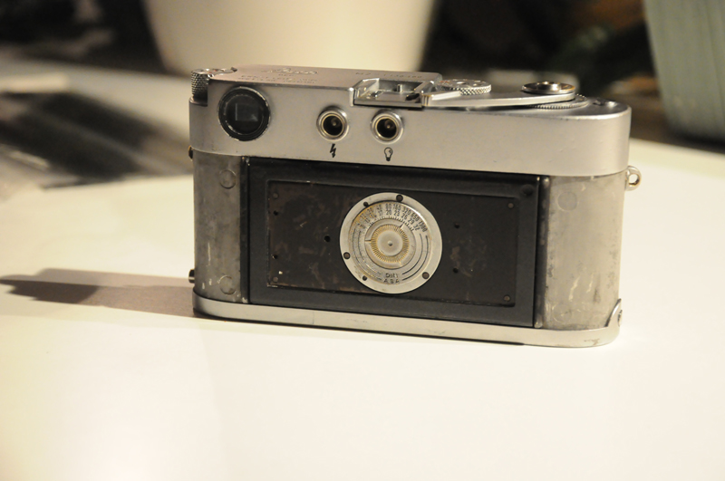

Bonjour, Je suis en train de retaper un M2 qui en a besoin ( capot mal monté, changement de vulcanite, champignon dans le viseur ), donc j'ai viré la vulcanite en protégeant les chrome avec du scotch papier, un peu de scotch s'est glissé entre le capuchon et la bague, depuis IMPOSSIBLE D'ENLEVER SE P***** DE CAPUCHON ! Donc que faire.. Si vous avez des remarques, conseils, n'hésitez surtout pas.. Merci, au plaisir de vous lire. Des photos de la bestiole : ![]() ![]() |

entourer le capuchon avec un gros caoutchouc pour mieux le tenir pendant que tu essaies de le faire tourner ? Gilles T |

Le problème c'est qu'il bouge, il fait même bouger le selecteur de cadre, c'est comme si le bouton ne "désarmait" pas le bouchon.. |

En pause B, volet de chargement ouvert pour agir derrière le capuchon, avec du dissolvant et un pinceau pour enlever la colle qui a imprégné. Gilles T |

Habitué Messages : 314Depuis le 18 jan 2012 Toulouse |
Pas ça non plus... |

dévisser le bouton qui bloque le capuchon/objectif .............. et sinon découper sur pièce et avec beaucoup de douceur le capuchon récalcitrant. Gilles T |

YO ! Problème résolu ! C'était en fait un bout de vulcanite qui s'était glissé sous le bouton de déblocage, que j'ai pu virer à l'aide d'une aiguille ! Merci d'avoir pris de ton temps Gilles ! On peut clore ! |
