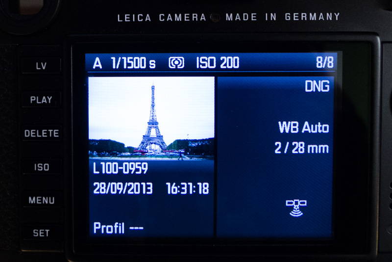

Le démarrage à froid est peut-être lent. Il faut bien sûr que le boîtier soit dehors, allumé, sans que l'antenne (incluse dans la poignée) ne soit gênée.
La fonction marche sur le S type 006, espérons que ce soit le même système.
Après la prise de vue, on doit pouvoir savoir si la position enregistrée était récente ou pas.
La notice du M parle de 3 états possibles :
  • dernière position déterminée il y a moins d'1 minute
  • dernière position déterminée il y a moins de 24h
  • dernière position déterminée il y a plus de 24h, ou aucune donnée de position disponible
L'icône s'affiche dans l'écran d'information détaillée :
(la photo affichée à l'écran a été prise par photogeek)

Une fois dehors, dans un endroit libre de tout obstacle, le GPS a enfin pu accrocher le signal et l'icone est visible. Mais c'est vraiment basique comme info. Au moment de la prise de vue rien n'indique que le gps fonctionne, faut d'abord prendre une photo. L'icone ne s'affiche qu'en mode Play.
C'était donc bien l'initialisation qui manquait. Par la suite, cela devrait aller plus vite.
Et aussi en Live View, en pressant la touche Info.

Avoir placé le récepteur en haut du grip est à la fois le seul endroit possible mais aussi le moins pratique. En fait, en appuyant sur le déclencheur on a tendance à couvrir le grip et à perdre le signal. Sur les photos d'essai faites au Champ de Mars devant la Tour Eiffel, certaines ont l'indication gps et d'autres non !
