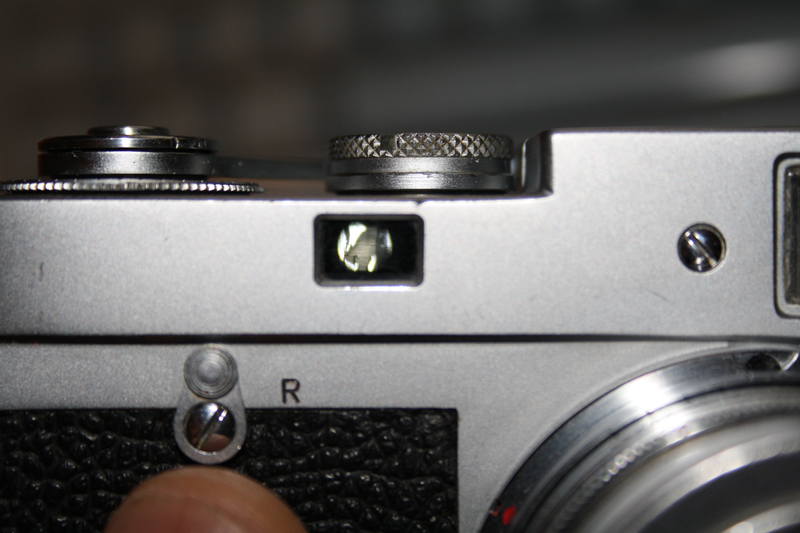

Je viens de récuperer mon "M2" qui vient de subir une révision.Cela sent l'huile fraîche à l'intérieur.L'armement est plus doux et le levier se cale maintenant bien en position semi - ouverte.
Par contre, je n'arrive plus à voir l'image qui se coupe en deux, comme avec les "Leica" non révisés dont j'avais l'habitude et sur les sujets un peu sombre c'est une vraie galère pour faire la mise au point.Je remarque aussi pour la première fois que l'image de la fenêtre du télémetre se dédouble avec celle du viseur.Le viseur n'est quand même pas très clair et c'est plus facile avec un bon stigmomètre mais il est agréable de disposer de la marge que l'on aperçoit autour du cadre qui correspond au 50mm.
Je comprend maintenant les utilisateurs qui se plaignent des problèmes de "flare", car cela ne doit rien arranger et aussi que les pros disent qu'il faut s'habituer à ce type de MAP.
Par contre l'obturateur est encore plus silencieux qu'avant.Déja que mon "Nikon FM2" me faisait presque toujours sursauter lorsque je déclenchais!
Je redécouvre donc avec un peu de surprise ce qu'est un vrai "Leica"!
Cordialement.
Christophe
accary
Messages : 71
Depuis le 19 déc 2011
villeurbanne
J'ai l'impression en fait que de l'aluminure est partie sur la surface du miroir du télémètre, c'est pour cela que j'ai du mal à faire la mise au point sur les sujets peu lumineux:

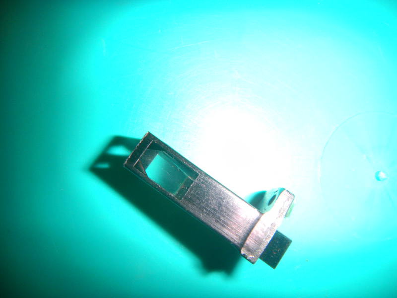

voici une photo du bloc télémetrique qui a été remplacé par celui de mon premier "M2"( en pièces détachées depuis 1997):
:iboitier: NIKON COOLPIX S1000pj

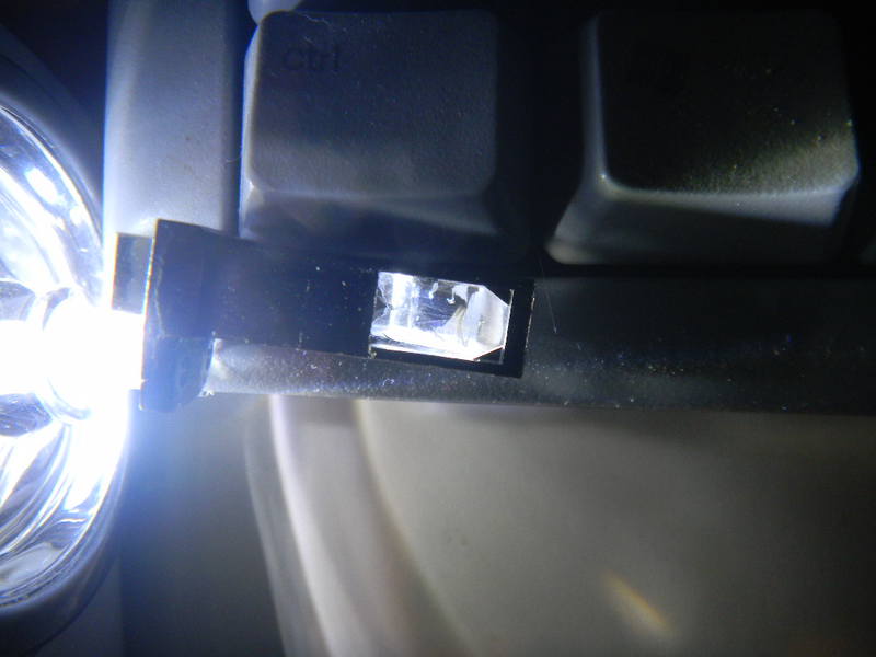

Il y a des parties noirs qui correspondent sûrement à une disparition de l'aluminure par endroits.Difficile de voir claire au travers de tout cela donc!
Attention donc lors de l' achat en occasion de ce type de boîtier car si j'avais tout d'abord bien put constaté que cela assombrissait énormément la clarté sur l'ensemble du viseur je n'en était quand même pas trop sur.Si la mise au point restait au début possible, c'est tout de même bien à la suite de la première maintenance que je me suis rendu compte que celle-ci était devenue très difficile (l'image se coupait en deux sur une très faible portion du rectangle de mise au point).
Après ce remplacement, les cadres sont redevenus très brillants et bien nets.La mise au point correspond à ce à quoi j'avais l'habitude avec mon premier "M2".On voit de nouveau distinctement le petit miroir rond lorsque l'on regarde au travers de la fenêtre depuis l'extérieure de ce bloc optique en face avant de l'appareil.
