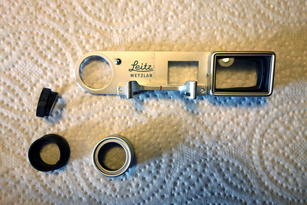

Bon, voilà, après 15mn à bain marie, la bague est décollée, le réglage se fait seulement par rotation de cette bague , sur ce modèle, pas de vis comme Gérard l'indiquait.
Je renettoie le tout, remonte et règle...
On voit très bien sur la photo la forme du prisme:

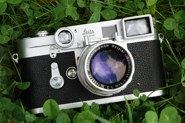

Bon, voilà les lunettes sont remontées et ajustées, tout est parfait. J'ai collé le tout au baume de canada, comme cela c'est réversible en cas de nouveau redémontage.
