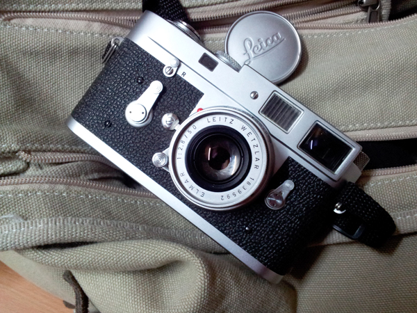

Mon Leica est de 1962. C'était celui de LIKUP (Ex: Laurent M2). Il quelques petites rayures sur le capot du au Leicameter mais il est très propre. C'est une ancienne photo que Laurent m'a envoyé. Ce n'est pas mon Elmar 50.

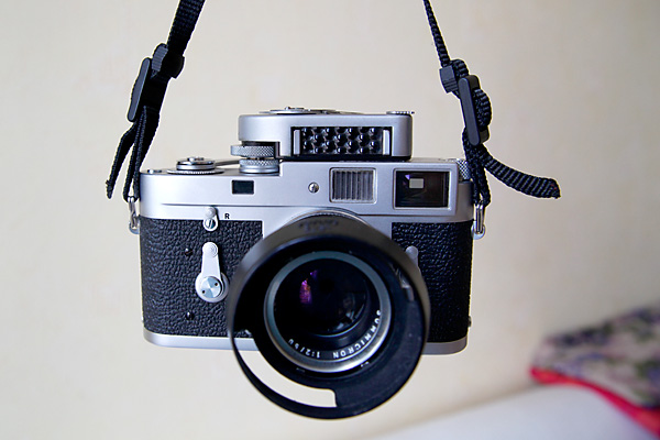

Voici une photo actuelle avec son Leicameter, son summicron 50 version 3 :
