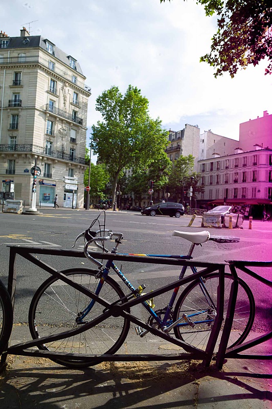

ci-joint un exemple de 2 photo prises à 10 s d'intervalle....
j'ai entendu parlé de "frange pourpre" courantes chez Leica
Sur CRON35 j'ai rarement observé le phénomène sur mon M9 mais sur LUX50 et Super Elmer 21.... c'est tr!s fréquent.... est ce l'optique ? le capteur ? mes réglages en mode automatique sur M9 que j'ai expérimentés pour la première fois....
Un peu angoissant non ?!
Le phénomène est toujours sur le haut quand je suis en mode paysage et à gauche en mode portrait. Je tiens le M9, main droite au dessus donc toujours du même coté du capteur.... sur le bas du capteur si on considère l'image inversée...
Merci de vos avis

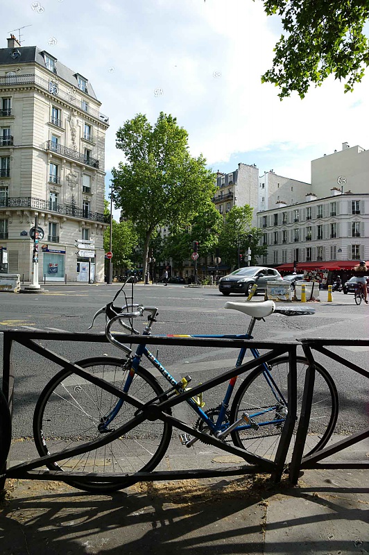

sur ces photos de vélo, je tenais le M9 main en dessous

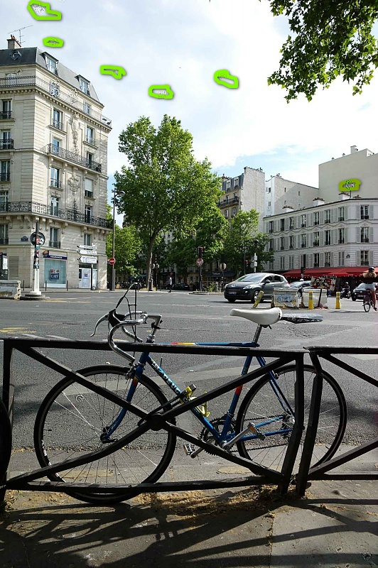

Messages : 10588
Je vois quelques traces de corrosion du capteur ici entourées.
J'en vois en bas, dans l'ombre aussi.
:iboitier: Leica M9 :iobj: Super-Elmar-M 21 mm f/3.4 ASPH.
je vous conseille fortement d'aller voir un centre conseil Leica, si possible boulevard Beaumarchais.
Je sais bien…. Capteur corrodé
Je suis en pleine reflexion pour le faire réparer chez kolari ou pas :-(

Messages : 21147
Ce ne sont pas des "franges pourpres" :lol: et le rôle des optiques semble exclu.
Le capteur, vérolé, est bien atteint et on peut se demander si il n'y pas autre chose, dans le capteur ou dans le boîtier ???
C'est cher : https://kolarivision.com/product/kolari ... m9-camera/ !!!

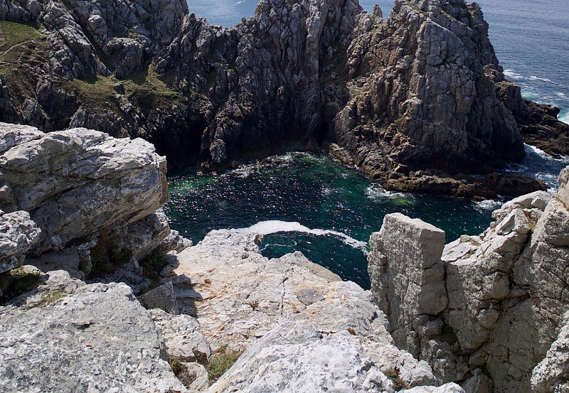

Messages : 2973
Le seul problème que je rencontre parfois sur mon M9 en général sur des photos prises en plein soleil avec des reflets très importants sur l'eau, en contrejour, ces reflets prennent une teinte magenta.
Voici une photo prise avec un super elmar 18mm, sans filtre et un crop, au centre l'eau est verte et les reflets magenta.
:iboitier: Leica M9 :iobj: SE 18mm
Il s'agit d'aberration chromatique, non?
Pas un pas sans Leica.
Messages : 2973
Je ne suis pas spécialiste mais je pense que cela provient du verre de protection du capteur qui avec des reflets de forte luminosité crée ce genre de déformation, comme de la solarisation avec les films négatifs.
C'est pourquoi je n'utilise jamais de filtre sur mes objectifs pour éviter toute interférence au niveau des rayons lumineux.
J'ai eu dans le passé un Elmarit 21 mm qui me donnait des dominantes magenta dans de nombreux cas.
