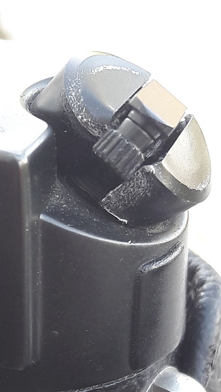

on peut avoir une photo des dégâts?
merlin
Messages : 70
Depuis le 18 mars 2004
Voici une photo des dégâts
Messages : 10588
D'après la photo, la manivelle a défoncé ce qui est en dessous.
Je suppose que la manivelle ne peut pas tourner.
La manivelle doit pouvoir se déplier.
Le trou (endroit de la manivelle repliée) semble bien écarté et sans doute le dessous enfoncé empêche l'ensemble de tourner.
J'essaierais de redresser ( resserrer ce trou ) délicatement avec une pince multi-prise entre 2 morceaux de tissu.
merlin
Messages : 70
J'ai finalement opté pour le redressement de la manivelle après démontage.
La pièce est difficile à remettre en forme et j'ai du terminer à la lime pour la libérer totalement en rotation.
L’appareil est à présent fonctionnel, mais il me reste à trouver une manivelle de remplacement pour une réparation propre.
Merci pour vos contributions qui me permettront de ramener des photos de mes vacances.
