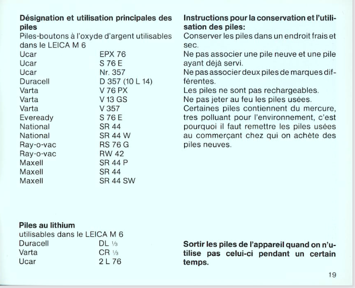

ayant déjà eu ce cas avec des piles neuves, avant toutes choses, j'en resterais à la préconisation de la notice du M6, en essayant avec une /des neuve(s) référencée(s) dans cette dernière,
faire jouer en le tournant de gauche à droite le barillet des vitesses, itou pour la roue des sensibilités au cas où...
sinon une visite chez Photo Suffren me semble inévitable,
