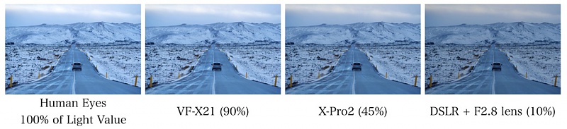

Il est beaucoup plus facile d'estimer la lumière ambiante avec un télémètre ou un simple viseur optique externe.
Car ils retransmettent 90% de lumière.
Alors qu'un X-Pro 2 ne restitue que 45% et un réflex seulement 40% (f/1,4) 20% (f/2) 10% (f/2,8) 5% (f/4) 2,5% (f/5,6)
Je pense donc qu'essayer d'utiliser la règle du f/16 avec le F2 ou le X-Pro 2 risque de ne pas donner de bons résultats
Le viseur hybride mange la moitié de la lumière dû au miroir semi transmettre qui permet de voir la visée électronique.
Raison pour laquelle Leica refuse de monter des viseurs hybrides sur ses M numériques. Car on a le pire des deux mondes : visée optique sombre et visée électronique étrange (car vu d'un miroir)
source : fujifilm-x.com
quelques années avec mon M3 sans cellule donc. Aucun problème pour l'utiliser avec le sunny 16 et des négatifs.
Le secret du télémètre des M est de proposer une visée claire et lumineuse. Où tout le champ est nette.
On peut apprécier la luminosité ambiante oeil au viseur.
On n'est pas influencé par la faible profondeur de champ d'une optique reflex.
La visée est toujours suffisamment lumineuse (sans influence de l'optique montée)
On a du hors champ pour mieux cadrer. (non valable pour le 28mm)

Merci Nicci78,
j'étais loin de me douter qu'il y ait de telles différences de clarté entre les viseurs, c'est vrai que certains viseurs de reflex étaient bien sombres, cette information est très intéressante. Un ami m'a prêté il y a quelques jours un M6, j'ai pris le temps pour moi d'en apprécier la prise en main et la visée et n'ai pas osé le garder plus de quatre ou cinq jours.
