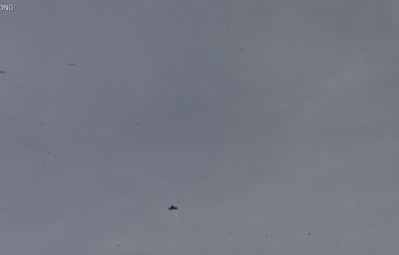

Réjouissez-vous mes frères, le changement de capteur est remarquable, il vous apporte une netteté et une propreté exceptionnelles comme vous pouvez le constater sur l'image ci-dessous.
Je suis tellement ébahi que je ne sais quoi faire, je n'ai même pas osé passer un coup de poire soufflante. J'ai simplement mis un objectif et je suis parti tester dans mon jardin. Comment peut-on retourner un boitier dans cet état?
Par contre mes amygdales commencent à gonfler très sérieusement :evil:
