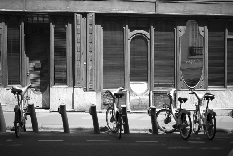

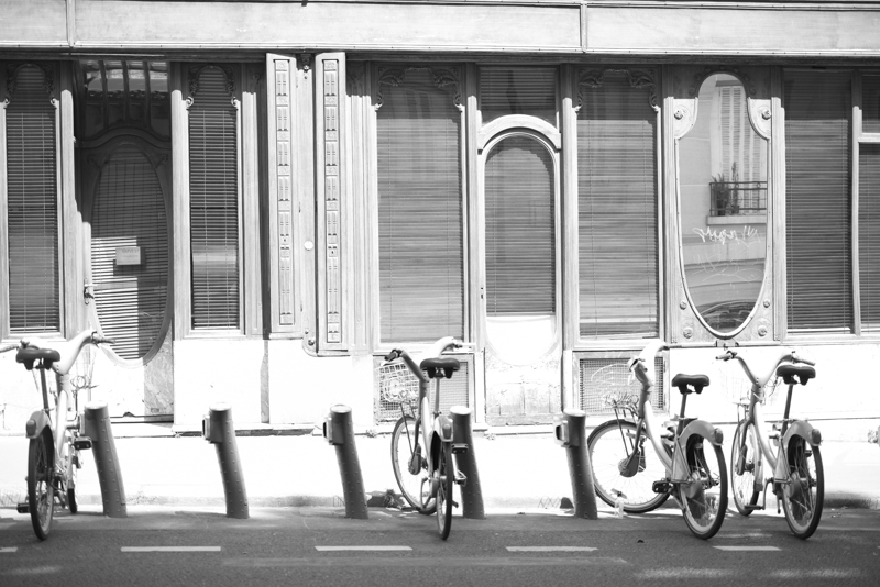

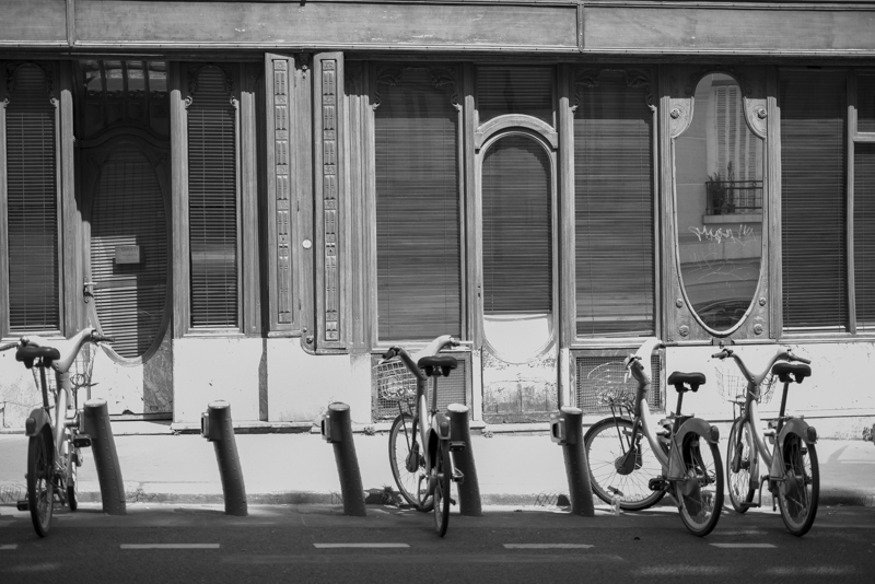

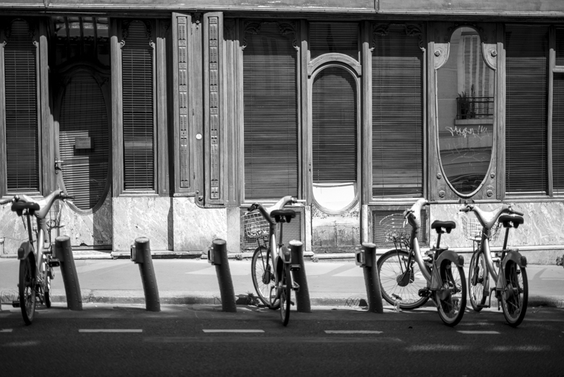

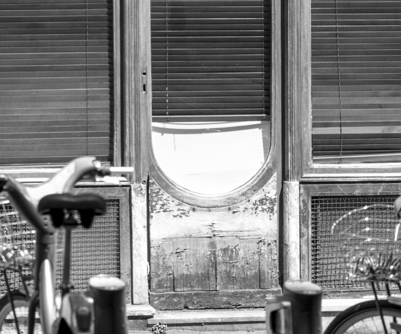

Quelques essais pour tester les limites du capteur dans les HL, ce midi dans des conditions d'ensoleillement très fortes
Quand on expose pour les HL, les blancs sont OK, après ttt simple dans LR, on récupère bien de la structure dans les blancs. Dans la partie centrale où les HL étaient les plus élevées, cela reste limite, mais c'est acceptable
En revanche, en cas d'erreur d'exposition (exposition pour les BL), les blancs sont complètement cramés et irrécupérables
Conclusion: bien exposer pour les HLs et dans des conditions de lumière comme aujourd'hui, ne pas hésiter à rajouter un filtre ND et/ou à mettre une correction d'IL (-0.3 -0.7)
Exposition pour les HL (fichier brut)
:iboitier: Leica M Monochrom type 246 :iobj: Apo-Summicron-M 50 mm f/2 Asph.
Même fichier après ttt sommaire dans LR
Partie centrale du même fichier après correction LR
Exposition pour les basses lumières
Expoisition pour les BL après correction dans LR
