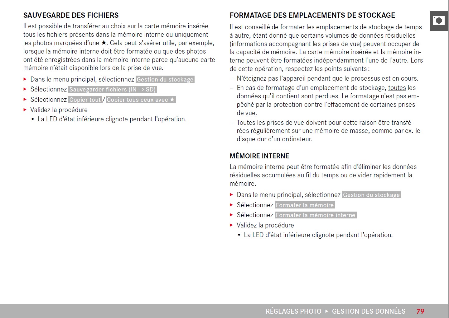

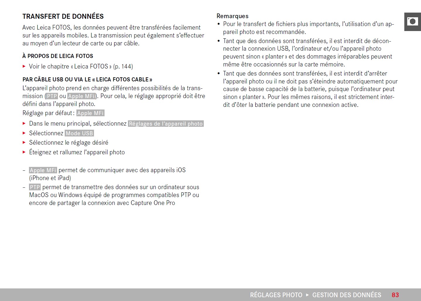

on ne lit jamais assez le manuel, surtout avant de crier au loup... :???:
on ne peut copier les fichiers de la mémoire interne que sur la sd (cf la page 79)...
sous tranfers vers une machine tiers ne pouvant se faire que depuis la sd (cf la page 83),

Voici les deux pages que vous citez. J'ai lu et relu ce manuel, notamment en cherchant une réponse à mon problème.
Il y est mentionné que les transferts peuvent se faire avec câble et je ne lis pas ce que vous avancez ni page 79 ni page 83.
La page 83 comporte le chapitre à propos de l'application Leica Photo qui sert au transfert vers des appareils mobiles, autrement dit pas un ordinateur, mais peut-être ne faites vous pas la distinction entre les deux.
Toutefois, il est mentionné :
- PTP permet de transmettre des données sur un ordinateur sous MacOS ou Windows équipé de programmes compatibles PTP ou
encore de partager la connexion avec Capture One Pro
Pour ce qui est de la page 79, je ne vois nul part la mention restrictive à laquelle vous faites allusion.

il est vrai qu'il vaut mieux laisser le soin à autrui d'effectuer la recherche sur le manuel concerné...
citation :
SAUVEGARDE DES FICHIERS
Il est possible de transférer au choix sur la carte mémoire insérée
tous les fichiers présents dans la mémoire interne ou uniquement
les photos marquées d’une ★.
citation :
– PTP permet de transmettre des données sur un ordinateur sous
Tant que des données sont transférées, il est interdit de déconnecter
la connexion USB, l’ordinateur et/ou l’appareil photo
peuvent sinon « planter » et des dommages irréparables peuvent
même être occasionnés sur la carte mémoire.
difficile de faire plus explicite,
et le plus étonnant est que cela fonctionne....
de toutes façons la manière la plus fiable pour transférer des fichiers est de le faire directement via la sd depuis un lecteur externe,
