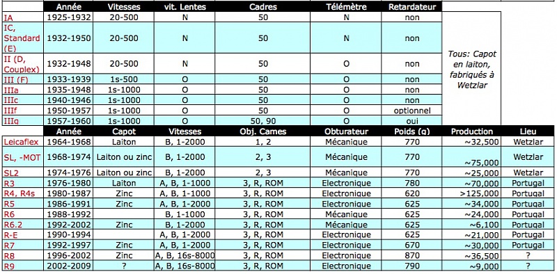

On ne comprend pas bien ce que signifie la colonne Obj. Cames.
Cela ne correspond pas au mode de fonctionnement de l'appareil photographique : quel est l'intérêt ?
Messages : 8047
Question étrange. C'est un tableau évolutif et encore incomplet que j'avais commencé pour mon usage. L'intérêt était de noter les principales différences les boîtiers pour l'utilisateur -et acquéreur potentiel- que je suis, et aussi pour combler ma curiosité sur chaque appareil. Il y a plusieurs colonnes qui ne parlent pas du fonctionnement de l'appareil: année, poids, quantité produite, lieu de production, matériau du capot...
A l'évidence, d'autres colonnes seraient pertinentes pour un autre utilisateur. Par exemple, je n'ai pas inclus les caractéristiques concernant les flashes, ni le mode de mesure de la lumière, mais le matériau du capot m'intéresse, donc il y a une colonne pour cela. Pour répondre à la question spécifique de Coignet, la colonne "Cames" montre les différences entre les boîtiers R pour la compatibilité avec les objectifs à 1, 2 ou 3 cames. Certains n'y trouveront pas d'intérêt, tandis que d'autres apprécient cette démarche page précédente... Allez comprendre.

S'il s'agit de cela, c'est-à-dire de la compatibilité entre l'appareil photo et les objectifs, il y a peut-être une erreur, car on peut utiliser des objectifs à trois cames sur le Leicaflex.
Les capots des R6 et R-E sont évidemment en zinc, car ce sont les mêmes.
Celui du R9 est en magnésium.
Merci de ces précisions, je vais corriger et compléter. Je vous envoie le tableau par MP. Est-il envisageable d'avoir un tableau récapitulatif (soit wiki, soit édité à plusieurs avant mise en ligne) sur une page Summilux? Qui signale / édite les pages "matériel" de Summilux lorsqu'il y a des erreurs ou omissions (si, si, ça arrive)...?
Gil_78-2B a écrit :
Pour le IIIf le retardateur, est-ce une option ou une évolution ?
C'est une option pour l'acheteur de 2016 ;) Certains IIIf l'ont, d'autres pas.

J'ai pu regarder le peu de doc (*) que j'ai sur les Leica.
En ce qui concerne le IIIf, il y a eu 3 principaux modèles.
1- les chiffres pour la synchro du flash sous la molette des vitesses sont noir, et les vitesses sont ''ancienne version'' (1/30, 1/40, 1/60,....1/1000) fin de production 1952
2- les chiffres pour la synchro du flash sous la molette des vitesses sont rouge et les vitesses sont ''nouvelle version'' (1/25, 1/50, 1/75,...1/1000)
3- dito le modèle ci-dessus avec un retardateur. Production commencée en 1954 avec ,il paraît, le numéro 685000, ce qui me semble faux car celui que j'ai,
chiffre rouge + retardateur porte le numéro 625843.(**)
Il existe aussi quelques rares exemplaires avec chiffres noir et retardateur avec les vitesses ''ancienne version'' j'en ai un qui porte le numéro 602447.
(*) Leica Pocket book 5th Edition
(**), il existe une autre erreur, il est écrit que la gravure est passée de DBP (Deutches Bundesrepublik Patent) à GMBH suivit de Wetzlar Germany :question: :question:
alors que sur les 2 boitiers en ma possession il est écrit : DRP, suivi de Ernst Leitz suivi de Wetlzar suivi de Germany.
Lorsque j'écris suivi c'est bien entendu à la ligne chaque fois.
D'autre part en ce qui concerne les boitiers...(***)
Du début jusqu'au IIIb boitiers emboutis à vis, à partir de 1940 boitiers coulés à vis, jusqu'au ''g'' et pour terminer en 1954 boitier coulés à baïonnette (Leica M).
Mais je n'ai pas la matière... :langue:
(***) Leica saga de Patrice-Hervé Pont
