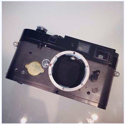

LUTZ
Messages : 218
Depuis le 6 sep 2006
à propos du M-A, voici deux photos. Le compartiment batterie masqué par un petit capot en laiton et les contacts du posemètre également.
Leica s'est effectivement servi du corps du MP pour réaliser le M-A.

Geminus
Messages : 996
Depuis le 23 nov 2009
Bonsoir!
Merci pour les images.
J'avoue que je suis surpris :oops:
Autant le faire soi-même :mrgreen2:
"+1" de la part de : arnaudL
Messages : 10588
LUTZ,
merci pour les photos.
En effet, j'avais vu il y a quelques années cette photo de M-A dénudé qui circulait sur la toile.
J'avais "tâté" l'endroit pour voir (sentir cette modification à travers le revêtement).
Je n'ai pas de doigts assez sensibles pour y sentir quelque chose.
N'ayant pas voulu décoller son beau "cuir", alors j'ai oublié l'incident.
Je trouve que c'est bien effectué, s'il y a modification de ceinture pour MP.
En plus son magnifique dos super plat du M-A reste "bien à lui" :content-anim: .
La finition exemplaire du "bouchon de contacts électriques" sur le M-A semble indiquer une forme de "perfectionnisme".
On ne voit que quand on ouvre le dos pour charger un film.
Certains autres plus prosaïques auraient laissé "le trou que personne ne verrait" et qui n'aurait aucune conséquence sur le reste.
