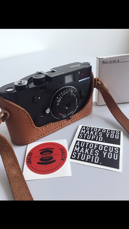

Je le trouve complètement râté, c'est d'ailleurs pour ça que je viens de le remplacer pour le Black Crinkled Emboss d'Aki Asahi.
bon pour l'instant l'utilise avec une halfcase qui me derange pas trop mais l'arrivée du 24mm MS OPTICAL rend la mise a point difficile.
tu l'a fait tout seul Mak?
Comment as tu fait pour enlever l'original sans que ca soit trop degueu?
