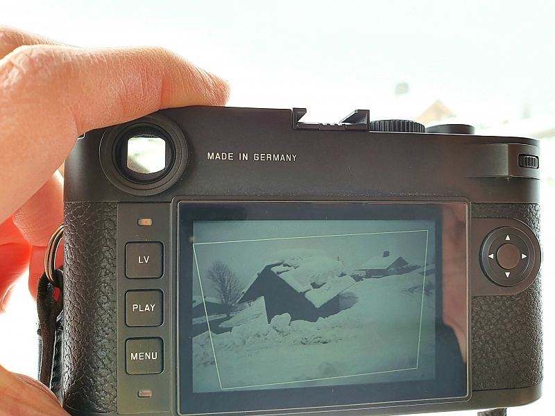

J'ai fait quelques tests pour mieux comprendre comment cette fonction LPC (Leica Perspective Control) est implémentée.
En résumé:
  • Que l'on active ou pas la fonction dans le menu, les informations de correction de perspective LPC sont incluses dans les DNG et JPG
  • Lorsque la fonction est activée, le JPG est corrigé avec perte, et le DNG est corrigé au moment de son développement par le logiciel de retouche
  • Pour que cela fonctionne sur le DNG, il faut un logiciel compatible. Lightroom 6.14 ne l'est pas
Et maintenant pas à pas :

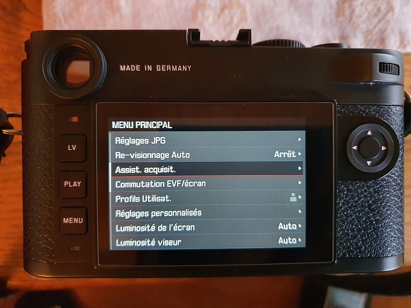

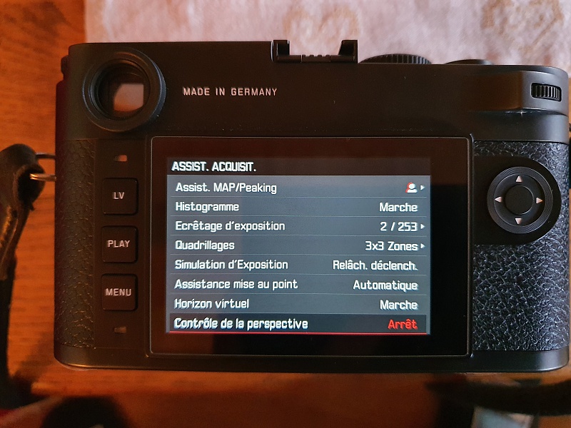

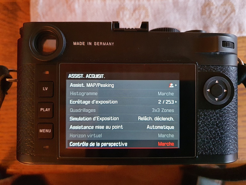

1/ Pour activer la fonction, il faut utiliser le menu Assistant d'acquisition et activer Contrôle de la perspective
2/ On voit que cette option désactive d'autres éléments intéressants de l'affichage : l'histogramme, la grille et l'horizon virtuel. Dommage, notamment pour l'histogramme.
Pour les réactiver il faut mettre l'option LPC à Arrêt.

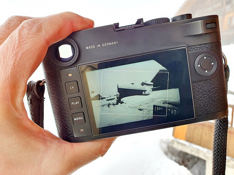

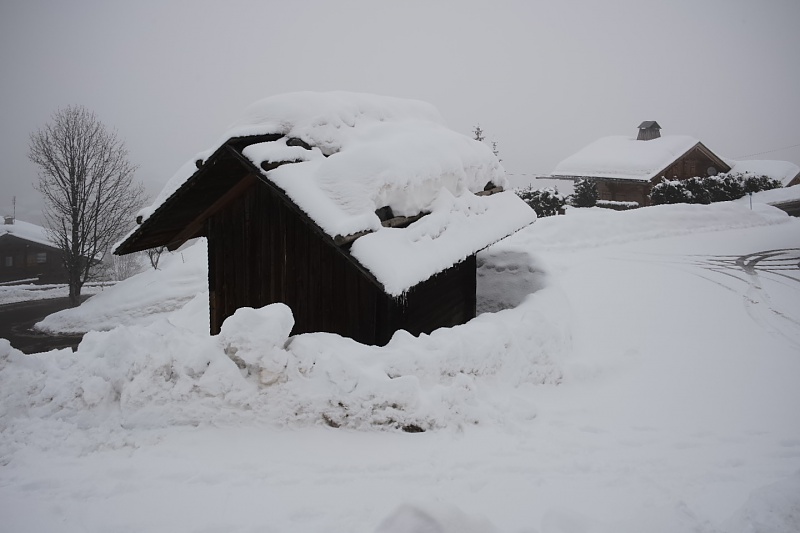

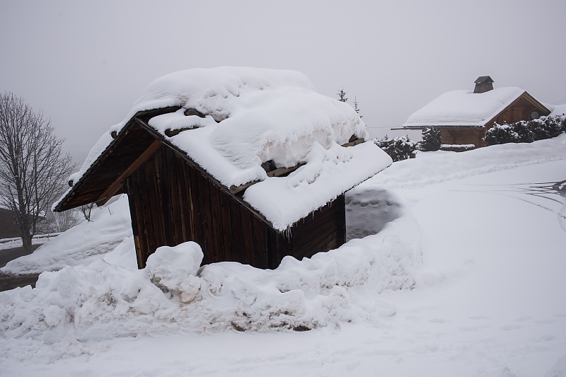

3/ Le liveview affiche alors en temps réel un cadre blanc qui simule ce qu'on verra
si on applique le LPC. Voici des exemples où j'ai volontairement incliné fortement l'appareil pour bien voir ce que ça donne. On peut voir que ça corrige l'horizon ainsi que les verticales.
4/ Le JPG produit est corrigé directement dans l'appareil

Au final je trouve l'implémentation de Leica très bien réalisée, avec les fichiers qui contiennent les bonnes informations. Malheureusement il faut une version récente de LR pour en profiter. J'ai testé avec Affinity Photo, et il ne prend pas en compte ces infos LPC.
