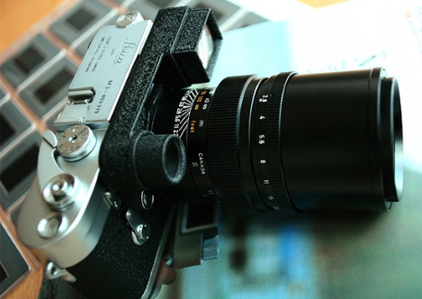

Mais non tu n'es pas limité à 0.72!... C'est là qu'intervient a supériorité inégalée du M3 :) Joie!
Le M3 avec son grossissement de 0.91 permet notamment aux binoclards d'avoir la meilleure visée possible avec son 35mm. En outre, le 35mm à lunettes affiche le cadre du 50 avec un plus grand dégagement pour les porteurs de lunettes que le cadre du 35 dans un M6. C'est Byzance!
Enfin, pour les longues focales, le M3 permet aussi une plus grande précision de visée. Couplez-le avec le 135mm à lunettes grossissantes, et vous avez une merveille qui laisse les reflex pâlir de jalousie.
Le plus beau des M et ce qu'il sait faire de mieux...
le 35mm...
...et le 135mm Elmarit f2.8

Ben comme dit Titoufx, c'est un 35mm, quand on veut un 35mm. J'ai eu les deux Summarons (3.5 et 2.8, bêtement revendus! Argh!), et le Summicron, qui sont tous super. Par rapport aux autres 35mm, ce sont les mêmes (sauf qu'ils parviennent à un close focus un peu plus rapproché: 65cm), et ils vont sur tous les M. Construction très fignolée de l'époque, cliquet de blocage à l'infini (cf photo plus haut) pour le reportage: on bloque, on se met à f/8, et il n'y a plus qu'à cadrer. Souvent, aussi, ils sont un peu moins chers car beaucoup de gens pensent qu'ils ne vont que sur les M3. A fortiori, si on a un M3 et un M6, le 35mm ira sur les deux.
Quand au patch plus petit, Titoufx doit avoir raison, mais je ne l'avais jamais remarqué, et sur un 35mm, ça ne joue que très peu sur la mise au point.
Quant au Elmarit 135mm à lunettes, il fonctionne différemment du 35mm puisque c'est tout simplement une loupe grossissante, qui apporte un vrai plus sur tous les M, car le cadre du 135mm est souvent très petit. Le grossissement assure une mise au point suffisante pour 135mm.
La polyvalence sur tous les M est justement ce qui fait le charme de ces objectifs.
