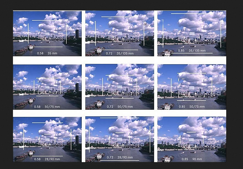

Sinon quelqu'un demandait les cadres, les voici dans un viseur de M6. Source studio-plus.fr

Bon bah, si on souhaite un viseur 0.58 sur un M10 (0.72), il suffit d’opter pour une loupe de visée négative de ~0,8 !... non ?!?
Walter Leica propose des loupes de visée de 0,25 0,50 ou 0,75...

Bonjour, J'ai parcouru ce fil et je me pose également la question du viseur dans le cadre d'un futur achat de M6 pour lequel j'envisage de lui associer un 35mm le plus souvent et parfois un 50mm.
Je porte des lunettes mais je suis myope!
Merci de vos réponses
ghiom
    Re: Viseurs et porteurs de lunettes
Messages : 1549
Depuis le 24 sep 2007
Paris, France
Le viseur roi du 35mm reste le 0.58, dégagement oculaire/ cadre unique, pour un porteur de lunette (que je suis), c'est idéal.
Cependant du coup, le cadre du 50 semble un peu "petit", donnant une impression que cette focale serait en fait un petit télé§objectif ... cette impression est cependant moindre pour les porteurs de lunettes ; Je vous conseille d'essayer pour vous décider.

Sur un M2 le viseur est un 0,72?
Tout à fait, les cadres de visée du 35 sont à la périphérie du champ de visée, on "sent" le cadre plus qu'on ne le voit effectivement (surtout avec les lunettes) et pas d'espace autour du cadre pour ceux pour qui ça importe.
Avec le 0.58, on cadre au 35 avec "à peu près" le même ratio qu'au 50 sur 0.72 (un peu plus grand quand même).

Selon vos informations, vu que j'envisage d'utiliser presque exclusivement un 35mm (je ne suis pas décider pour le 50mm et puis l'ayant déjà utilisé je me sentais frustré d’être aussi "serré" même pour le portrait), je dois m'orienter vers un viseur 0,58.
Pour un M6 cela semble difficile à trouver?
Le viseur 0,72 semble plus passe partout?
Merci
PS: je souhaite faire du paysage, du portrait mais non serré et de la photo de rue.
ghiom
    Rep : Re: Viseurs et porteurs de lunettes
Messages : 1549
Paris, France
Les viseurs 0.58 sont bien sur moins fréquents que les 0.72 et ne sont disponibles que sur les M6TTL/M7 et MP.
Prenez le temps d'essayez, vous trouverez ce qui vous conviendra le mieux.
