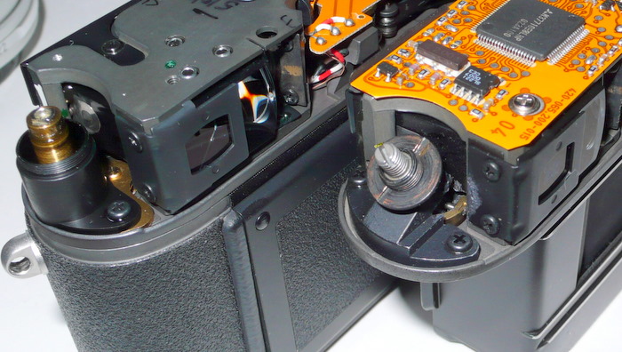

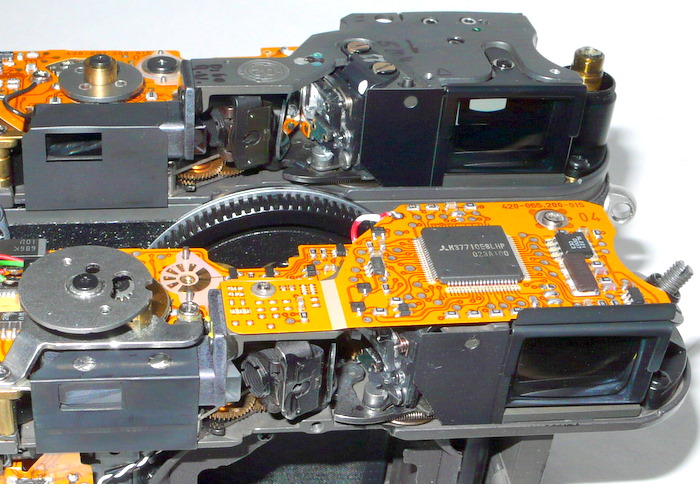

Le M6 TTL et le M7 ont un circuit électronique sur le capote supérieure au dessus du tellement plus un petit circuit sous lez griffe du flash.
L'augmentation de l'électronique ont nécessité d'augmenter le hauteur du capot au dessus du telemetre d'environ 2 mm.
Pour garder un boîtier harmonieux, la hauteur de la platine qui supporte le levier d'armement, le compteur de vue et le sélecteur de vitesse à était augmenté aussi.
CEla, à permis d'installer un engrenage pour inverser les vitesses. ( visible dans une fenêtre percé sur la platine de sélection de vitesse.
Mp et M7 comparé:
:iboitier: LEICA D-LUX 3
Le MP est en fait un M6 classique quand au fonctionnement de la mécanique du sélecteur de vitesse et des rideaux.
Rien ne dit qu''il est plus solide, mais il est certain qu''il est plus réglable et réparable, comme les M2/M3/M4/M6 sur la partie vitesse. Mais moins précis évidemment qu''un M7 qui à toute les vitesses d'intégration possible ( pas que celle du sélecteur ).
Si votre M7 tombe en panne, comme les numériques, il faudra commander l'électronique à Wetzlar.
Si votre MP à un soucis autre que la cellule intégrée, un bon mécano fera l'affaire...
