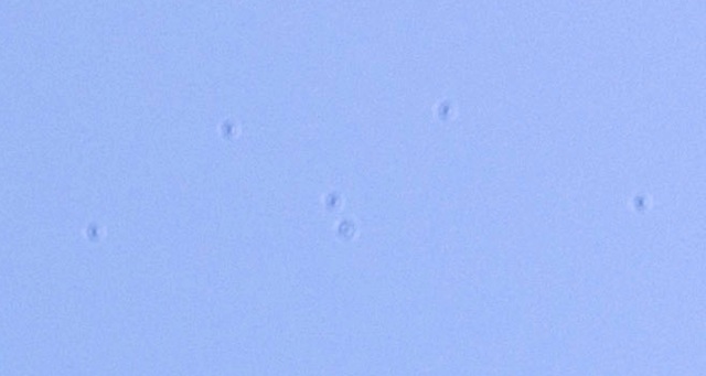

Je viens de récupérer mon M9P chez mon CCL
Il m'a été rendu dans un état impeccable , capteur sans poussière. Bien que n'étant plus sous garantie depuis Mars 2014 , le réparation ne m'a pas été facturée.
Un petit mot accompagnant l'emballage m'indique :
réglage et nettoyage du télémètre
réglage général
nettoyage final et contrôle
Nouveau gainage
réparation prise en charge mais celle ci n'est pas sous garantie.
A priori mon capteur n'aurait pas été changé !
Pour rappel , ci dessous les défauts que j'avais constatés :
C'est étonnant que de tels défauts puissent être corrigés par un simple nettoyage !?
Ou alors , n'ayant jamais effectué de nettoyage humide , ce serait des résidus du bâtonnet Pentax ???
En tous cas , à compter de ce jour , le n'utiliserai plus qu'une poire soufflante.

Une petite note supplémentaire accompagnait mon leica : " nous avons procédé à un nettoyage complet de votre capteur . Le boîtier étant un système ouvert ce phénomène peut se reproduire. Veuillez prendre toutes les précautions nécessaires lors du nettoyage de votre capteur " (aucun détail sur les dites précautions )
Mes taches observées ne seraient donc pas une lésion du fameux verre de protection du capteur . La piste des gouttelettes d'huile séchées évoquées par un membre de ce forum serait elle à reconsidérer ?
