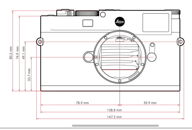

rbus a écrit :
Si la fiche technique est authentique voici une vraie nouveauté :
Exposure metering is done by the image sensor for all exposure metering methods (in Live View mode and in rangefinder mode)
Est-ce la disparition annoncée de la tache claire sur les volets de l’obturateur ?
Sur les modèles actuels, en mode télémètre la mesure de l’exposition se fait par la mesure de la « lumière réfléchie par les lames du rideau à 1 volet sur la cellule de mesure. » (notice technique du M10R) pour la mesure centrale pondérée.
Ignorant la solution technique mise en oeuvre il est difficile d’estimer les effets de ce changement sur la précision de la mesure mais aussi sur l’autonomie, la latence au déclenchement etc.
Oui l’obturateur a changé. Il n’a plus besoin des lamelles blanches et grises
Ça devrait être enfin aussi précis que les autres hybrides Leica : CL, SL2, Q2, etc..
Ça n'a rien à voir avec l'obturateur, mais avec la mesure de l'exposition qui depuis le M6 était faite par une cellule qui mesurait la réflexion de la lumière sur une tache blanche sur l'obturateur fermé.
Sur les autres hybrides CL, SL, Q qui ont besoin pour leur EVF d'utiliser le capteur en permanence, la mesure est faite directement par le capteur, obturateur ouvert.
Apparement le M11 aura son obturateur en permanence ouvert contrairement aux M qui l'ont précédé.
C'est un (petit) grand changement pour le M...
Potentiellement peut-être annonciateur d'une version EVF ?

A télécharger, la fiche technique du M11 qui sera dévoilé le 13 janvier.
Leica M11 Technical Data En.pdf
(352.68 Kio) Téléchargé 391 fois
J'avais oublié de l'insérer...

Komm a écrit :
Ça me semble étonnant que le capteur reste allumé. La consommation électrique me paraît incompatible avec l’autonomie annoncée. Curieux de voir comment ça marche, ainsi que le binning !
Le capteur et son électronique se mettent en marche lors de la pression sur le déclencheur, puis s'arrête au bout d'un certain temps (comme le canon qui refroidit)....
On a des infos sur la consommation d'un capteur ? Possible que le capteur s'allume quand tu appuies à mi-course sur le bouton de déclenchement ?
