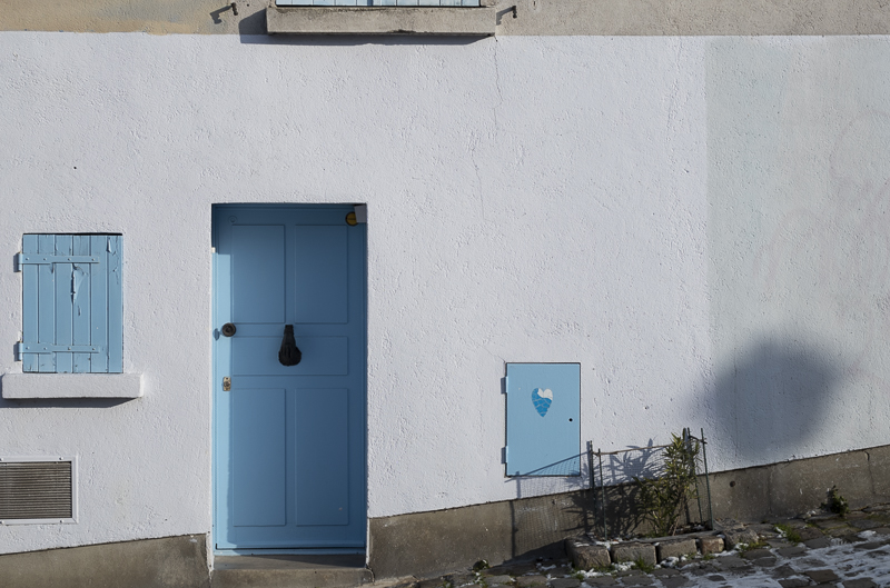

Redressement type bascule :
sans :
avec :
Notons au passage que la photo est amputée d'une partie importante de l'image initiale.

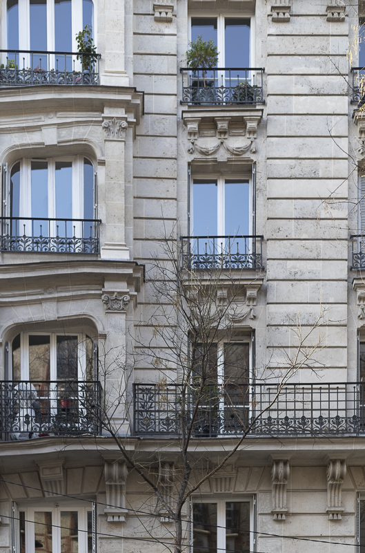

En contre-plongée...
sans :
avec :
Notons que si le LPC corrige la perspective il ne redresse pas les linteaux.

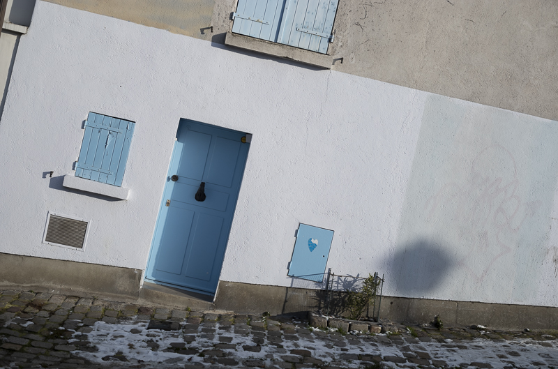

Après la correction de perspective, le redressement horizontal.
sans :
avec :
Je reconnais avoir eu la main un peu lourde pour les besoins de la démonstration...
