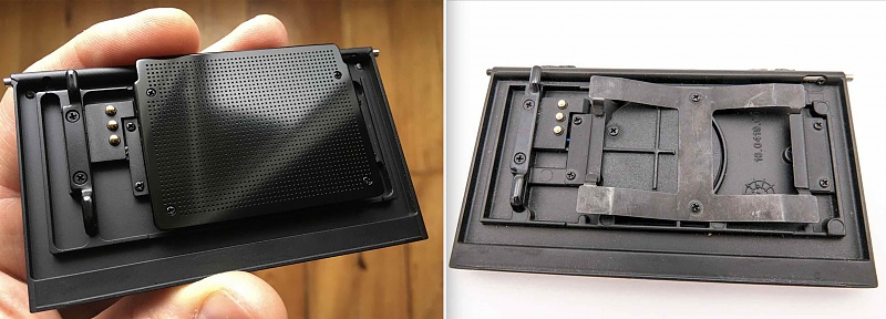

j'ai trouvé ça dans mes archives (un ancien M4)

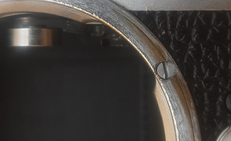

mais pour alimenter la question, je joins une photo trouvée sur le net, le MP d'un photographe anglais,
bien usé... et le laiton apparait sous le chrome. (Mais il est possible que ce soit justement
un traitement intermédiaire, justement pour pouvoir chromer la pièce.)
Bonjour je reviens sur cette question, à priori au vu de cette photo de MP chromé, il semble effectivement que le dos mobile soit en laiton.
(Alors que pour les plus anciens Leica il serait en aluminium. )

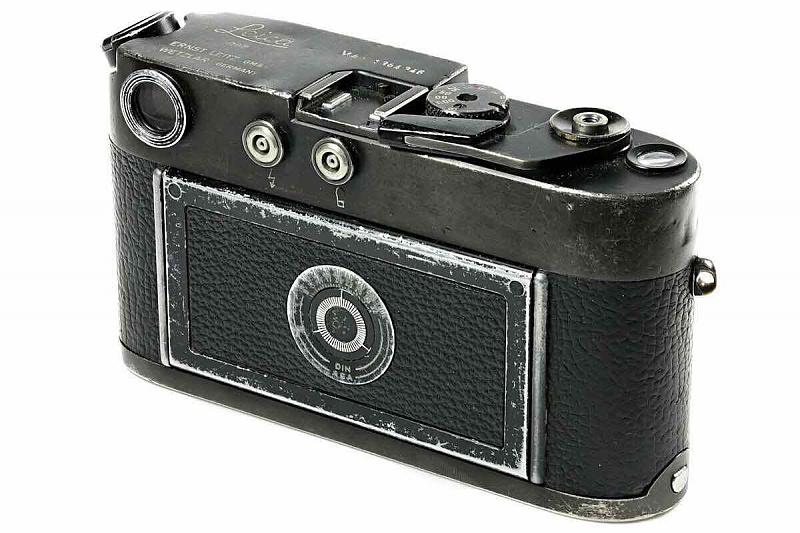

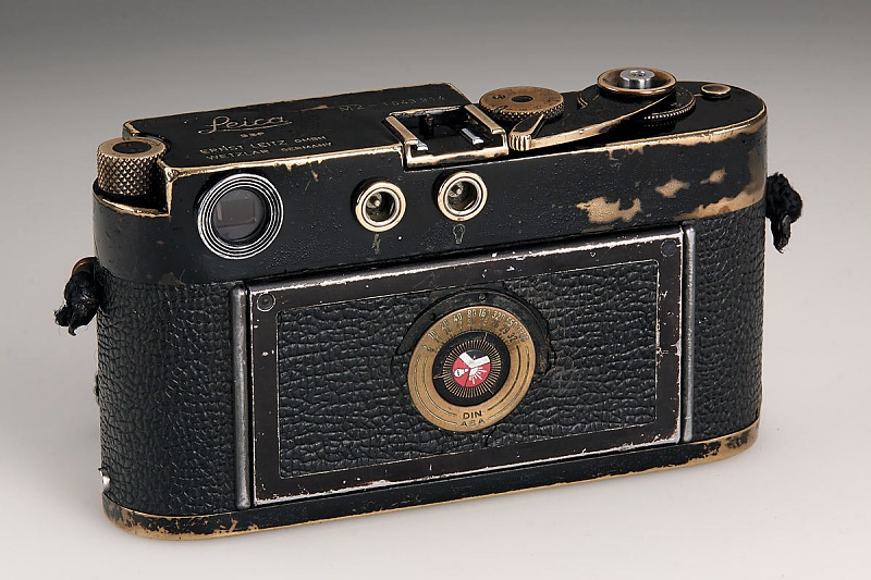

Impossible d’avoir autre chose que du laiton sur un M2
Il s’agit donc d’un « frankenstein » :roll:
tous les M4 ont à priori un dos en alliage d'aluminium .

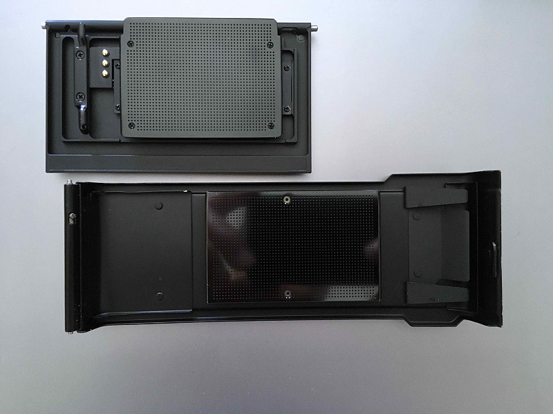

Voici une photo d'un dos de MP,( en laiton) en regard d'un dos de M6 (en zinc).
On peut apprécier les différences de fabrication, usinage pour le laiton et moulage pour le zinc.
