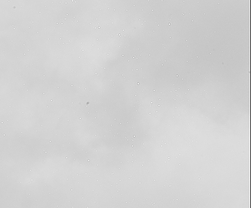

Sagit44 a écrit :
Pensez vous que ce sont des taches ou des problèmes de pixels sur un M9 20000 clics.
Plafond pris sur un 50/2.5 summarit à l'infini (crop coin droit)
Merci de vos réponses ...
Je pense que tu devrais contrôler la présence ou l'absence de salissures du capteur en prenant un ciel clair, par beau temps sans nuage, avec ton 50 réglé sur l'infini complètement vissé (22 ou 32 ? Je ne connais pas ton objectif), quitte à augmenter la sensibilité.
Je pense que là rien ne passe et saute aux yeux.
Quant à le confier à un professionnel, si c'était nécessaire, autant l'envoyer au SAV à Wetzlar qui contrôlera alors l'état du capteur.. C'est parfois utile !

M9 summarit 50/2.5 ciel sur infini f16 crop coin droit, ce qui m'intrigues ce ne sont pas les taches grises de poussières mais
ce sont les petites taches claires bien circulaires (taches de graisse ?).
Je le ferais voir à nantes chez percepied.
Merci pour vos réponses

Il y a certes une tache de poussière, la multitude des autres faisant penser à des gouttelettes. Huile ou défauts du revêtement du capteur ?
Exactement la même chose pour le mien (M9P de 2012 encore garanti), les taches claires ne partent pas après plusieurs nettoyages, il y en a sur toute la surface du capteur mais un peu moins que là quand même...
Il est parti en Allemagne ce matin, échange du capteur probable d'après mon CCL (Numériphot à Toulouse)
