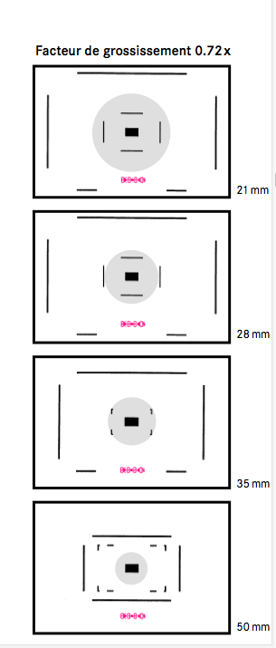

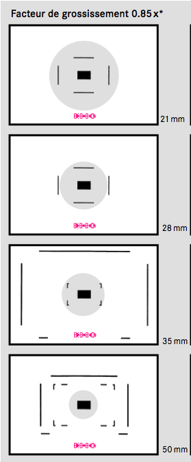

à priori, et à propos de la ligne inférieure interrompue pour le cadre 50 mm des MP et M7, celle-ci ne l'est que pour la version 0,85 du viseur.
Ceci est confirmé dans les modes d'emploi.
Par ex p.22 (Leica MP) : " Remarque: Pour le LEICA MP 0,85, la zone centrale du cadre lumineux inférieur 50mm est masquée par l'affichage."
La page 25 (photo des cadres 50 et 75) représente donc en fait les cadres pour la version 0,85.
Ci joint des photos d'écran du mode d'emploi du M7 (c'est pareil pour le MP), où l'on voit bien des cadres 50 mm différents pour les versions 0,72 et 0,85.
