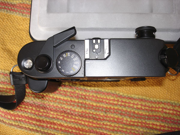

Je rebondis sur ce fil car j'ai moi aussi remplacé le levier d’armement standard de mon M7 par un levier de MP.
Je suis très satisfait du nouveau levier : je trouve l'armement beaucoup plus fluide qu'avant, avec le bout du levier dépassant légèrement plus de l'appareil que l’ancien et offrant donc un meilleur prise en main. De plus, ce levier est esthétiquement moins mastoc que le levier standard du M7.
Je tenais aussi à souligner le professionnalisme de "Procirep/Comptoir de l’Image".
J'ai déposé mon M7 ce mardi. Ils avaient des leviers en stock et j'ai récupéré mon boîtier moins de 2 jours après en parfait état (…j'avais déposé un Panasonic FZ10 pour un étalonnage de capteur au SAV d'une grande enseigne dont je tairais le nom et on m'avait rendu l'appareil avec l'optique cabossée et pleine de poussière à l'intérieur…). Ce changement de levier (opération garantie 6 mois par Procirep) m'a coûté 70 euros ttc.
Cordialement
m2g.
P.S. pour Sylvain qui était en vacances : vous pouvez oublier mon 'message MP' car j'ai entre temps effectué chez vous le remplacement de levier.

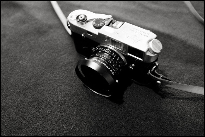

Sans rentrer dans la polémique, sinon vous avez ce boitier M6 TTL back paint -Limited serie-.
@Westlicht Photographica Auction
:cool:
Messages : 8047
Pas de souci. Un petit mot d'explication sur ce beau boîtier M4 en photo? Pour ce qui est de mon post précédent, votre réponse est justifiée. En effet je n'ai pas fait cette expérience de changement, donc je ne sais pas combien de choses il y a à changer ni quels boîtiers sont compatibles.
Ce que je sais par contre, empiriquement, c'est que les tailles des boîtiers dont je parlais (et je ne parlais pas du M6TTL bien sûr) sont exactement les mêmes. J'ai comparé semelle contre semelle, et pris les mesures des capots.

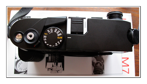

Je déterre le sujet, si j'ai bien compris le M7 a un levier différent des autres? Savez-vous où je peux en trouver un?

le M7, hors modèle à la carte, possède le même levier d'armement que les M6,
Non. Le levier du M7, à la carte ou non, est différent des autres et unique.
