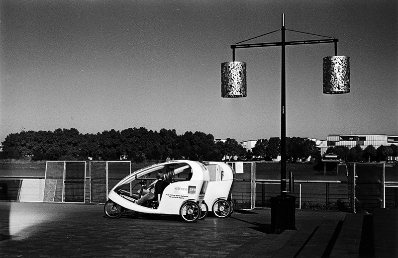

Et au début, je ne remarquais même pas ce défaut car il est souvent discret comme ci-dessous :
:iboitier: Leica M5 :iobj: Cron 2/35mm Type IV (1995)

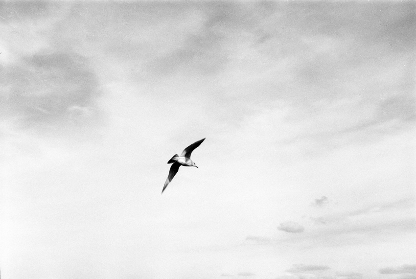

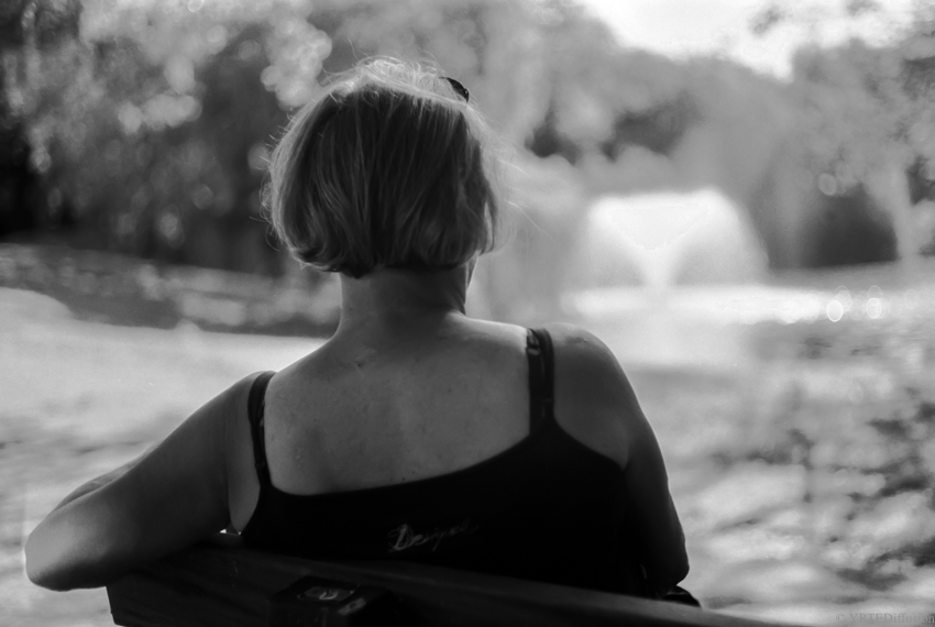

Pour aller à l'encontre de ce qui est dit plus haut au sujet du temps écoulé entre deux prises de vue, voici deux images prises à quelques secondes d'intervalle.
La première qui est celle qui est susceptible d'avoir la marque (puisque la pellicule est restée plus longtemps en place dans le boitier, de mémoire environ 20 min) n'a rien (même en agrandissant à 1/1 sur le fichier tiff du scan).
La seconde prise à peine quelques secondes plus tard comporte la marque :question: :question: :question:
Une nouvelle photo sera prise environ 20 minutes plus tard sans marque...
:iboitier: Leica M5 :iobj: Cron 2/50mm Type II DR/SOMNI (1960) :ifilm: Kodak TMax 100

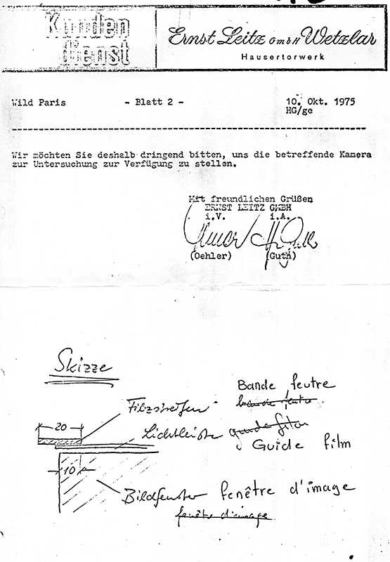

Devant le récit de mes ennuis il sortit de ses archives ces pages explicatives que je vous mets en pièces jointes. Je renvoyais mon boîtier au SAV de Solms avec ces documents qui devaient être ignorés, puisque la réparation put enfin être faite correctement !

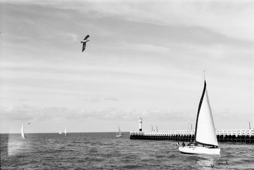

Je vous les transmets à mon tour à toutes fins utiles, accompagnés d'une des photos avec ce voile tout à fait caractéristique. C’était au retour de la première intervention à Solms. Rien n’avait été réglé.
