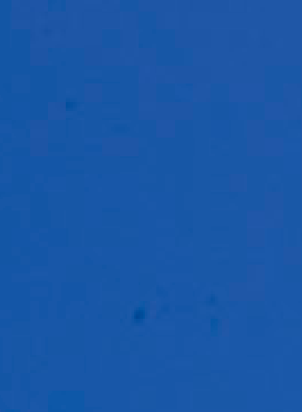

- j'ai acheté ici mon M9 d'occasion début 2013 (l'ancien propriétaire avait fait remplacer le capteur fendu en 2012, opération prise en charge par Leica)
- comme j'ai pu voir quelques poussières résistantes à la poire je l'ai confié à un CCL parisien
- quand ils me l'on rendu, ils m'ont dit que certaines poussières ne bougeraient pas car visiblement placées entre les micro-lentilles et la surface du capteur ; par ailleurs, cela semblaient risqué de demander une nouvelle prise en charge...
voici deux images qui illustrent le problème :

Oui c'est exactement le même défaut sur mon capteur . Mon M9P est chez Leica depuis fin Août !( ...et il me maaaannnnnnque :cry: :grin: :grin: )

J'ai eu la bonne surprise de trouver mon boitier hier en rentrant du boulot....( il était parti le 10 septembre ).
capteur changé, télémètre calé et nettoyé + semelle "débosselée" ( je ne savais pas qu'elle était bosselée :content: ). Prise en charge gratuite hors garantie.
Mme Arnold m'avait annoncée qu'elle plaçait mon boitier dans les prioritaires mais je ne m'attendais vraiment pas à le voir revenir si vite.
après le positif, le négatif....
désolé mais je préférais l'ancienne vulcanite, plus structurée et grippante à mon goût....bon allez ça c'est pas grave, de toute façon je lui met un pyjama....
Mais, comme les copains je viens de faire fébrilement une photo de ciel à f/16 et pareil je découvre encore des points noirs signalant la présence de poussières sur un capteur neuf...
Bon je veux bien croire que les réparations ne se font pas en chambre blanche, mais un minimum de contrôle avant d'expédier le boitier serait appréciable....

edit : la photo est une capture d'écran d'une portion de l'image affichée à 100% sous Lr5.
