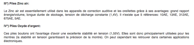

J'ai lu sur :vivesummilux: que si le circuit d'alimentation du M5 avait été modifié pour accueillir une alimentation de 1,5 volt, le mieux était d'utiliser des piles S625PX à l'oxyde d'argent aussi stables que celles au mercure.
Et je lis ici : http://www.energie06.com/index.php?opti ... cle&id=6&..
