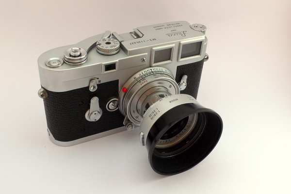

Allez, j'ose la présentation de mon M3 de 65 accompagné de son elmar de 66.
Il n'a aucun détail notable et enviable des premières séries, mais je l'aime bien comme il est.
Seul hic : le pare-soleil n'est pas le bon, il va falloir que je trouve un ITOOY pour être conforme :D

Bonsoir Arnaud
Il est très beau ton M3 ! A t-il contribué aux superbes photos vues sur ton site ? J'avais fait pas mal de randonnées dans le Briançonnais il y a bien des années;
ça me manque un peu la montagne ! Lorsque j'y retournerais, j'emmènerais mon M3 pour lui faire voir comme c'est beau :)
