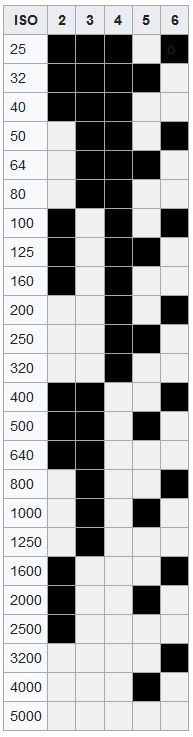

Le truc bizarre c'est que même en calant le dx sur 200, il affiche 3200...

Et il revient de SAV Leica Wetzlar ?
C'est la diode n° 4 qui est défectueuse.
https://fr.wikipedia.org/wiki/Code_DX
vérifiez qu'elle est propre ou avec un autre film et sinon, retour SAV.

Mais quand une case est défectueuse, même si je mets la roue sur 200, il ne devrait plus afficher 3200...?

les cases 200 et 3200 ne sont différentes que par la valeur 4 (voir le lien du précédent message)

Rectification :
Quand tu le mets en ISO manuel, le M7 va d'abord afficher la sensibilité lue en DX Auto à l'allumage, puis selon ton choix va suivre les infos de la molette ISO.
Donc si tu le mets sur 200 ISO et que tu l'allumes, il va afficher 3200 puis exposer à 200.
Donc le diagnostic était bon, la diode de valeur 4 donne une fausse info. Mais ca peut venir du cartridge du film qui est abîmé.
le test à faire est de changer de film et d'en mettre un autre qui teste la valeur 4 selon le tableau des codes DX, par exemple un film 100 ISO.
Si la diode est defectueuse, le M7 lira 1600 ISO, s'il lit bien 100 ISO, ton M7 est nickel.
:cool:

J'ai testé avec un film 100 et 400, aucun soucis, l’affichage correspond!
Un autre test avec une pellicule identique, une fuji 200, aucun problème! Aucune différence visuelle entre les deux codes DX. Je passe un coup de chiffon sur la première pellicule, je la recharge, elle m'affiche bien 200!
C'est super sensible du coup le système de lecture!?
