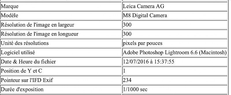

Je n'ai pas compris quelque chose : ça donne l'heure où un M8?
Messages : 3484
Sur les exifs de la photo, par exemple...
