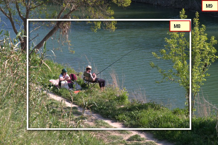

Si je comprends ce qui est montré par l'image est ce qui est enregistré sur le capteur? si oui pour un objectif 35 mm quel est la différence en visualisation dans le viseur entre M9 et M8?
Messages : 10574
35mm monté sur M8 et M9.
Imaginons que tu as les deux, M8 et M9 avec un 35mm monté.
Dans le viseur du M8, tu vois le cadrage du champ qui sera enregistré, dans ce cas l'encadré blanc marqué M8.
Si tu ne bouges pas et te contentes de regarder dans le viseur du M9 (35mm monté), le cadrage correspond à l'image entière (qui sera aussi enregistrée) marquée M9.
