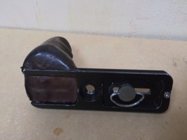

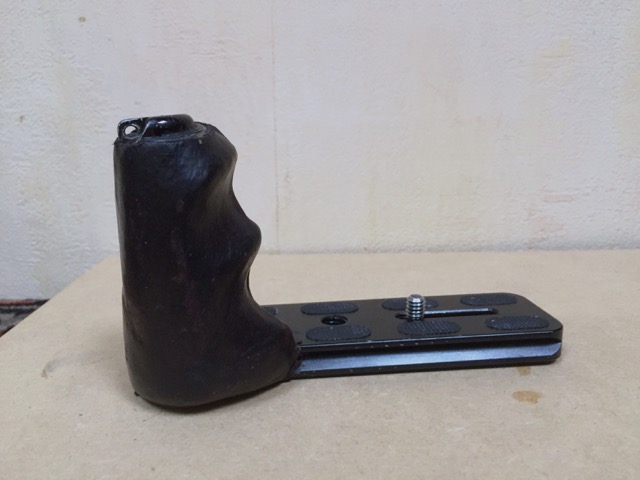

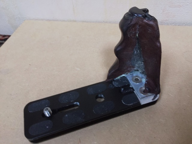

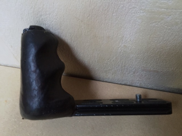

Ame de la poignée, un corps de lampe de poche alu noir (on devine sur le dessus de la poignée. la lampe est remplie de résine et une tige filetée y est solidarisée. La tige filetée est à son tour vissée sur une plaque de fer taraudée; cette plaque sera fixée, à l'aide de 2 rivets, sur une barrette "chinoise" de style Arca Swiss de 15 cm (celle-ci a été raccourcie pour correspondre à la longueur du corps du Leica).
Elle m'a servi 2 ans mais il fallait la dévisser puis démonter la plaquette d'origine, pour accéder au ventre du leica.
Avec la poignée acquise en Chine, et collée sur la semelle d'origine, plus de problème de manipulation: un dévissage et c'est bon. De plus, plus légère ...
J'allais oublier, la poignée est recouverte d'une fine couche de cuir super.
