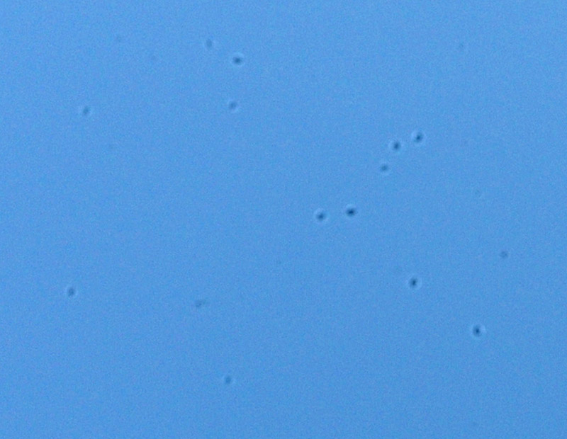

dont une tache qui disparait .. près du trait !
apparemment tu n'es pas à ouverture min .. (puisque 1/4000s)
tu en verrais apparaitre beaucoup plus à f/16 ou f/22
Messages : 21292
J'avais tenté un coup de soufflette qui avait fait partir une des poussières. C'est très agrandi et diaphragmé.
Je n'avais pas fait attention aux zizos et je venais de faire une série en basse lumière. Cela dit, le résultat est le même.
Cela dit, il semble que les défauts du Monochrom soient différents de ceux du M9, si j'en juge par ce que j'ai vu sur LUF ou même sur Summilux.
Ce type de défaut doit être connu car la réponse de Leica a été immédiate : capteur à changer.
Il se peut qu'il y ait de la réserve en capteur de Monochrom, qui est toujours produit et que j'ai vu en vitrine chez deux CCL à 100 m l'un de l'autre (Photo Mac Mahon et FNAC Ternes qui a un "corner" Leica important). Il y a aussi un ME à la FNAC et dans les deux des M 240 sous toutes les formes, apparat compris :wink:

effectivement sur la première photo en haut à gauche c'est ISO320 1/4000 donc à diaphragme surement plus ouvert que les autres à ISO1250
d'ailleurs les taches et le trait sont plus "nets"
Le problème de l'infrarouge avec une épaisseur accrue du filtre sur le M9 n'est peut être pas aussi crucial en N&B
La question que je me pose : quid de la structure des microlentilles placées au dessus de la matrice de Bayer et du CCD lui même et dont la fabrication n'est pas si aisée (ce n'est pas du verre mais du plastique je crois ?) et la matrice est obtenue par moulage
et si un nettoyage un peu trop "poussé" ou un simple balayage avec un pinceau altérait de façon irréversible cette structure par endroit ??
Là je suis dans la spéculation gratuite mais bon pourquoi pas

Et s'il s'agissait d'anneaux de Newton : phénomène optique connu entre deux lames de verre très proches en contact en un point ou une ligne
(On met des verres "anti-newton" pour empêcher çà sur les diapos sous verres quand le film est en contact avec l'un des caches en verre)
au point de contact on a une zone noire puis alternance de formes (franges d'interférence sombres et claires) plus ou moins circulaires
On sait qu'il y a sans doute plusieurs couches de verre ou plastique comme filtres anti-IR qui pourraient bien être pincées par manque de solidité ou par la pression du nettoyage...
Voici trois taches dont une en couleur
Dehemme
Messages : 169
Depuis le 14 sep 2013
Nogent-sur-Marne
L'hypothèse des anneaux de Newton me paraît plausible, elle serait le révélateur de décollement local de la couche superficielle
créant un coin optique propice à la diffraction générant ces anneaux.
Par ailleurs, l'altération des micro lentilles telle que précédemment citée pourrait contribuer à ce décollement local.
Peut-être est-ce bien vu, Dr Mic203.
A suivre.

Apparition récente. Rétrospectivement, il y aussi quelques points noirs qui ne sont pas des taches ou des poussières.
Qui a fait le nettoyage et avec quoi ? J'ai l'impression que le capteur a été rayé. :shock:
Messages : 21292
1. Ce trait est récent (j'ai aussi pensé à une rayure, mais je ne sais pas comment elle se serait produite)
2. La soufflette n'a enlevé qu'une poussière
3. Le capteur a été nettoyé une fois : Photo Suffren en mai 2013.
4. La réponse de Leica a été immédiate : capteur à changer.
5. Ce trait a déjà été montré ailleurs, au même titre que des mosaïques diverses, des pustules ou des filaments mycéliens
ou des lignes blanches (pixels morts, autre cause bien différente) :!:
