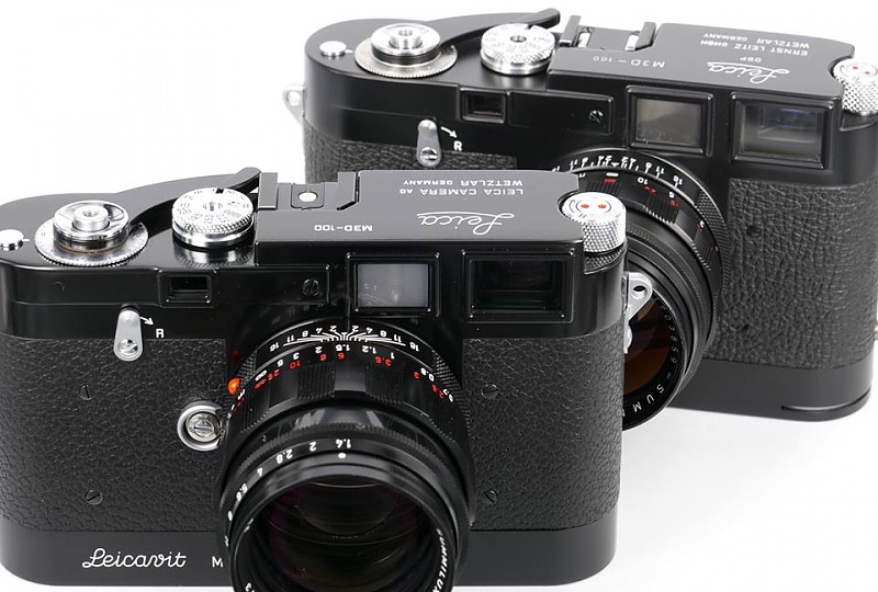

Le M3D est de 1955 et préfigure le MP. Par contre l'objectif du kit en haut de la page 1 est un Summilux V2 au moins 5 ans plus jeune.
Pas compris pourquoi ces M3 ont un compte vues de M2 qui était censé être une version moins cher et moins protégée dans un contexte de brutes.
Perso je préfère le compteur à la M2 qui permet de géré les films coupés fait maison. (On doit développer le film alors qu'il n'y a que 10 vues prises. On coupe et garde le reste du film de 26 poses on ajuste le compteur sur 10 au départ du film et on sait qu'à 35 on est au bout)

Bonsoir !
Blowupster a écrit :
Hors sujet : (…)
:shock:
Ensuite, il a écrit :
(…) Pas compris pourquoi ces M3 ont un compte vues de M2 (…)
Je me suis déjà posé cette question… Je suppose que cela s’explique par l’accouplement du Leica MP au Leicavit. L’arbre d’armement du M3 est court, il ne s’approche pas de la semelle ni, par conséquent, du "doigt" du Leicavit qui ne pourrait donc l’actionner. Wetzlar a probablement décidé de recourir à l’arbre du futur M2, qui au contraire est plus long et prévu pour cet accouplement ; en cette hypothèse, le mécanisme connexe a été également utilisé, d’où le compteur de vues de type M2 (externe, remise à zéro manuelle).

Je n'avais jamais pensé que le Leicavit ne passait pas sur un M3.

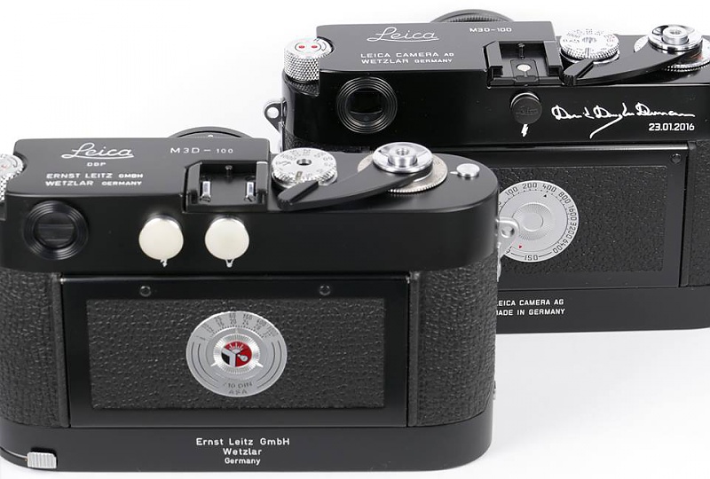

Messages : 8047
Bon anniversaire à D.D.D, il vient de fêter 100 hivers et presque 100 printemps
... sans son Leica mais avec son Rolleiflex et un sabre-laser-flash
©Time
Messages : 10588
M3D-100 (sur L Camera Forum)
avec ces photos du fil
photos de
alexwmcheung
Messages : 8047
:shock: :shock: :shock: un M3D édition spéciale du 23 janvier 2016!!!!
