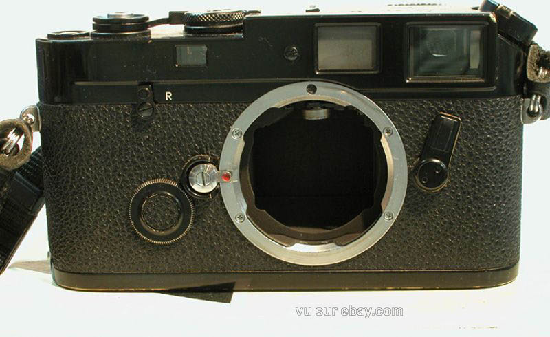

moi aussi j'étais bien tenté par ce M3 trafiqué, voulant travailler avec un 35mm. Je trouve que l'esthétique du M3 est parfaite. Le M6 avec viseur de M3 que tu montres semble avoir été bien bricolé : la fenêtre d'éclairage des cadres a été changée. Ce n'était pas le cas sur "mon" M3 qui avait gardé sa fenêtre d'origine (au lieu de récupérer la fenêtre en toits du viseur du M6), ce qui devait détériorer un peu l'illumination des cadres (c'est un copain mordu leicaiste qui m'avait fait remarquer ce détail).

pour le M6 sur la photo, le télémètre est d'un M3, le capot supérieur semble provenir d'un M4.......
