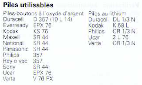

le mode d'emploi indique pour le choix des piles compatibles (M6 TTL):

En ce qui concerne votre M6 ttl, tout ceci n'est pas de mise. Il a été conçu à l'origine pour utiliser des piles au lithium ou à l'oxyde d'argent qui se trouvent encore très facilement dans le commerce et comprend un circuit interne de régulation. Choisissez donc votre pile dans la liste figurant dans le mode d'emploi sans vous inquiéter davantage.

Les piles courantes pour ces boîtiers et pratiquement tous les boîtiers argentiques de même génération, sont les SR44 (oxyde d'argent, 1,55 v) et LR44 (alcaline, 1,5 v).
On peut utiliser indifféremment les deux, dans un cas on aura 3,1 volts dans l'autre 3 volts, ce qui n'a pas d'importance, le cirduit du M6 et de la plupart de ses contemporains étant prévu pour cela (idem pour MP bien sûr).
On peut aussi utiliser la pile lithium CR1/3N ou 2L76 qui est équivalente à deux LR44.
