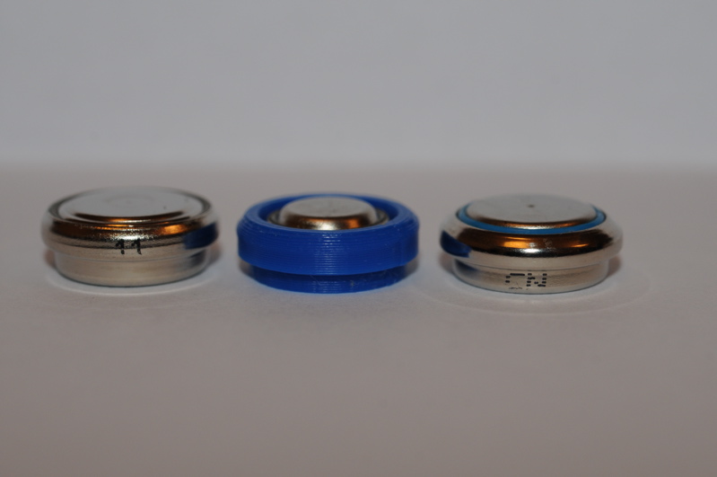

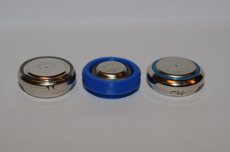

Je ressort ce vieux post car 10 ans après, les choses ont peut-être évolué ?
En effet, ma pile 625 que je pensai être récente ne l'est probablement pas...
Pour un Minolta SRT-101 j'ai acheté une pile Varta U625.
Puis je me suis dis, autant mettre la nouvelle dans le M5.
Et là plus rien ne va car elles n'ont pas le même arrondi pour épouser le siège du compartiment à pile.
J'ai essayé un adaptateur trouvé sur Ebay pour une LR 44 ou un truc du genre mais c'est pareil.
:iboitier: Nikon D300S :iobj: AppleMark
Alors bien sûr on peut bricoler et adapter, mais vous faites comment en 2021 ?

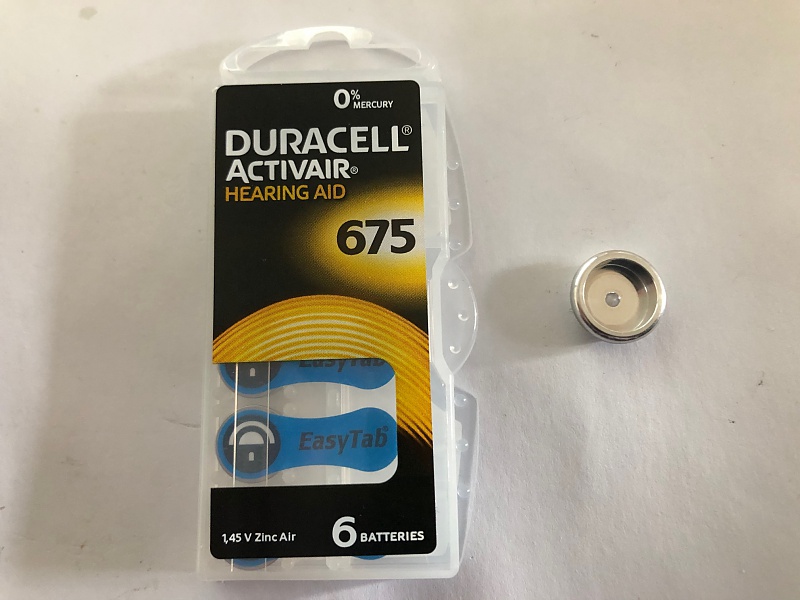

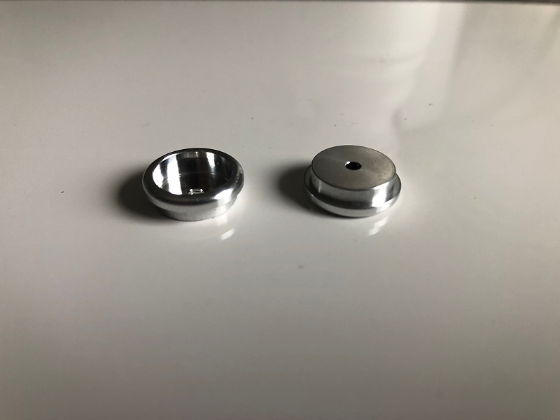

J'ai adopté la méthode de Bernard, avec des piles 1,4V ( type 675 plus petite ) et un adaptateur physique pour M5 et Leicameter MR4.
Soit une "rondelle" en papier alu plié au début.
Ayant de la chance j'ai trouvé des adaptateurs en laiton ( 'pile' du bon diamètre ) à la Foire de Bièvres.
Quelques mois d'utilisation.

Pile Zinc Air avec adaptateur, trouvé sur Ebay, les piles on les trouve un peu partout, l'adaptateur vient d'un vendeur en Allemagne.

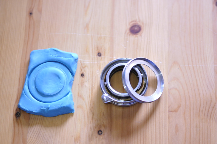

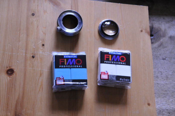

Je vais voir si j'arrive à faire une empreinte de cette pile avec de la pâte FIMO histoire de faire un adaptateur. ;-)

Non, la pâte Fimo n'est pas conductrice.
C'est comme de la pâte à modeler, mais elle se cuit au four ménager, devient dure et garde sa forme définitivement.
On la trouve au rayon bricolage.
Comme le contact se fait par les deux faces de la pile, utiliser un isolant sur le pourtour ne devrait pas gêner non ?
