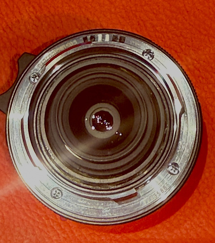

Les optiques Voigtlander passent sauf le 21mm f4 (encore que, si on force le codage sur un 21mm f3.4 ca passe), l'ideal étant Voigtlander 21mm f3.5, le 1.8 est genial mais un peu gros.
pour les optiques Zeiss, cet article est formidable : https://cop-community.zeiss.com/s/article/Which-lens-profiles-should-be-selected-in-the-menu-of-dig-Leica-M-cameras-for-ZEISS-ZM-type-lenses?language=de&productGroup=Photo_Lenses
Vous entendez codage baïonnette ou codage boîtier ?
Mes boîtiers proposent uniquement la position 21/2.8 11134 ou 21/2.8 ASPH 11135/11897
Codage baillonette ... mais on peut assigner le codage sur le boitier mais c'est un casse tête, ça se désactive assez régulièrement.
