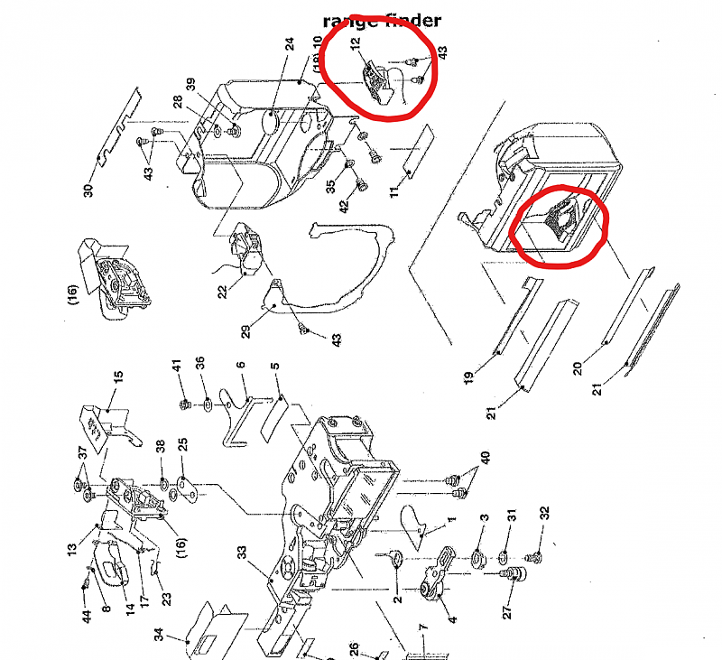

Je possède un M6 "classic" dont la cellule commençait à s'opacifier (avec d'autres petits soucis). Après prise de renseignements j'avais fait le nécessaire en passant par Vincent lévrier (Leica Lille).
Il me semble que la cellule a été changé, je viens de consulter le détail de l facture, il est fait mention d'un " changement de recepteur cellule" et d'un ré etalonnage .
Si mes souvenirs sont bons le réparateur m'avait expliqué que la plage de couverture IL dernières étaient plus étendues . La disponibilité semblait ne pas poser problème... "Même cellule que le MP" m'avait on dit ... Il n'en n'est cependant as fait mention sur la facture .

J'ai essayé de relire les note que j'avais prise au moment de ce changement (il y a 2 ou 3 ans) c'est apparemment la cellule seule qui à été changée et non pas le circuit imprimé . Par contre j’avais bien noté au crayon à papier -2/20 IL cellule MP? . La pièce changée coutait38 Euros.
J'avais à l’époque interrogé sur l'aspect de la pastille blanche du second rideau (nécessité de la "reblanchir"?). Le technicien m'avait répondu que les rideaux étaient en excellent état ,il n'était pas nécessaire d'envisager un quelconque changement et que la cellule serait étalonnée , donc pas de soucis à se faire de ce coté.
Quid de la sensibilité de cette cellule ?
Pfiou j'ai jeté un oeil sur la page d'ACR , la fourchette de prix se situerait entre 500 et 800 euros. Mais bon ! ce circuit imprimé n'est plus dispo chez Leica . A vérifier mais la cellule seule l’était chez leica et chez les réparateurs agrées.

Compléments d'infos, Après avoir recontacté le réparateur, la description de l’intervention que j'ai j'ai évoqué pour mon M6 ne concerne pas le changement de la cellule, mais bien le récepteur de la cellule ,une pièce dite "d'usure" (ref leica 420-065-000)
Pour en revenir au sujet du fil cellule et circuits ont évolué au fil des ans (les différentes versions du M6 y compris le TTl et le mP), d’après le technicien il est possible "sur le papier " de remplacer un circuit ancien défectueux par le dernier (MP) néanmoins cette opération n'est effectuée que par Leica Allemagne car nécessitant des réglages et un étalonnage particulier... aie aie ! leica Allemagne, réglages particuliers, ces simples mots prononcés laisse augurer d'un tarif conséquent .Surtout si ACR parle d'un prix entre 500à 800 euros pour le circuit (+main d’œuvre et durée d'intervention)
Au vu des éléments évoqués par ACR les opérations d'étalonnage seront facilités et la sensibilité en basse lumière sera supérieure à celle d'origine(-1IL ,-2Il ,supérieure ? ) , ces informations datent de qqs mois depuis ...
Cameraworks au moment de la sortie du M6 nouvelle mouture anvait annoncé qu'il réfléchissait à la création d'un circuit de remplacement pour le M6...
