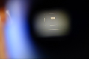

Je me tourne vers vous car je pense avoir un soucis avec mon M2! une photo vaut mieux qu'un texte long alors voici:
Cela se produit lorsque je met mon jupiter 8 avec la bague d'adaptation et que je met l'objectif sur mon M2 de faco correcte c'est a dire que j'entends le "clique" lorsque je fais le quart de tour

où est le problème?

T'as plusieurs cadres?

oui effectivement j'ai 2 cadres et un n'est pas complet!

C'est la bague! Doit y'avoir un chouillat trop de métal.. Ou pas assez..

made in china?!!

titoufx a écrit :
c'est donc bien la bague le probleme :non:
il t'en faut une autre.
si tu veux aucun souci, il te faut une voigtlander ou une leitz
apres sur ebay y'en a qui marchent, des made in china (j'en ai eu), mais c'est la roulette russe pour en avoir une qui passe bien :wink:
EDIT : Joel est allé plus vite que moi :mrgreen2:
Cela fait beaucoup de roulette russe avec le Jupiter :grin: :grin: :grin: :grin: :grin:
Si je reviens très très très légèrement en arrière (je parle de l'objectif bien sur) mon cadre 50 s'affiche bien correctement et tout seul mais du coup Est-ce gênant pour les photos?
Merci de votre réactivité réflex....... :content-anim: :content-anim: :content-anim:

Comme je l'ai dit je n'ai pas trouver la bague souhaité enfin bref du coup je peux rester comme cela pour l'instant en attendant d'avoir les fond pour du leica pas que pour la bague hein titoufx? :lol: :lol: :lol:
