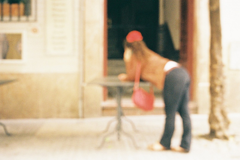

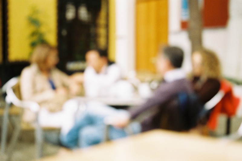

je me retrouve avec une série de plusieurs photos floues, type de flou incompréhensible. Cette série de photos floues a commencé après un changement d'objectif, et c'est sans doute finie avec un nouveau changement d'objectif. Si je pars du principe que je n'ai pas monté l'objectif jusqu'en butée, j'aurai dû avoir le télémètre inopérant ? J'ai fait après coup un essai à la maison avec un objectif pas monté "à fond", et la photo est quand même bonne.
Bref je ne sais pas ... mon souci c'est que cela se reproduise.
Votre avis m'intéresse :oops:
Dominique

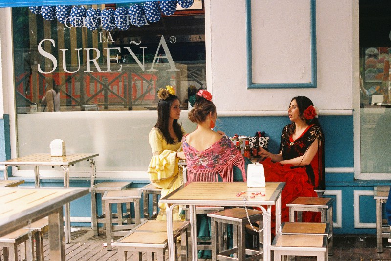

Bon j'en mets une de correct pour finir sur une note positive..

L'optique est-il un rentrant ?

Oui l'objectif qui m'a fait des misères est un rentrant elmar 50mm. Effectivement c'est un indice, je n'y avais pas pensé. Peut-être troublé (et bien puni :smile: ) par les postérieurs comme le dit titoufx.
Cela me rassure, merci à vous, je respire un peu mieux.

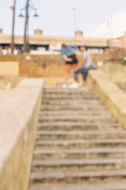

Même comportement pour mon elmar f2.8, j'ai dû oublier de le bloquer après l'avoir sorti. Manque de vigilance qui m'a coûté plusieurs photos. C'est pas la mort non plus, je peux retourner à Séville..
