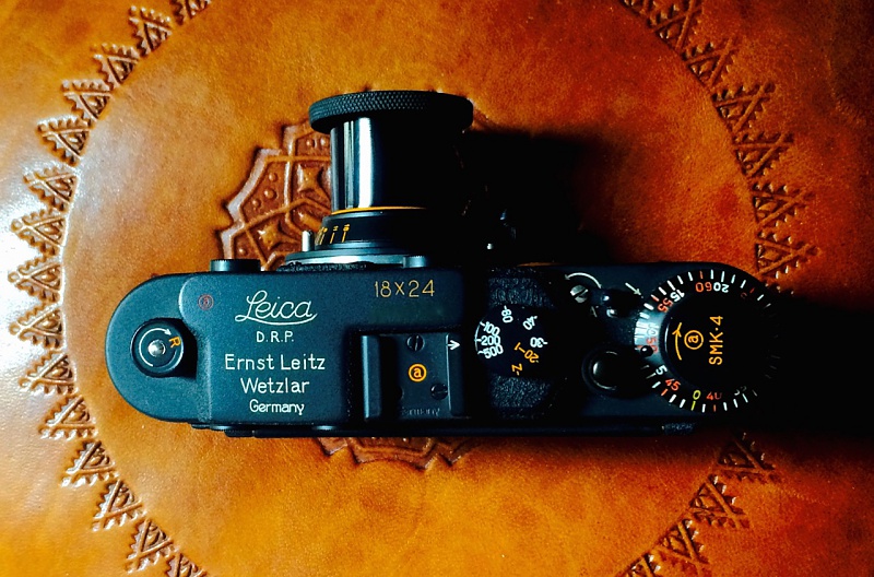

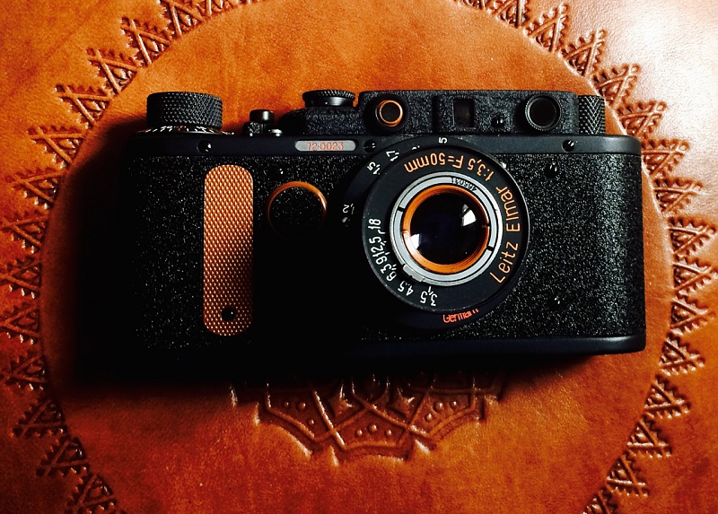

    Rep : Décaler de quatre perforations !
Messages : 8047
Jean D. a écrit :
Bonsoir !
Arocin a écrit :
(...) Par contre, pour avoir tes 72 vues, il faudrait modifier l'avancement du film et là je ne vois pas comment faire....
:idea: Rien à modifier ! C’est même très simple… Procéder en deux temps :
  • exposer tout le film,
  • rembobiner sans "avaler" l’amorce,
  • la décaler de quatre perforations,
  • exposer à nouveau tout le film.
72 vues auront été réalisées… Elle est pas belle, la vie ? D’accord : :arrow-anim:
Jean D.
Je vous présente un bel OVNI à base de Leica IIc sorti d'un petit atelier russe, avec un look radioactif. Le boîtier a été modifié en 72 vues au format 18x24, viseur "portrait", le revêtement noir est rugueux et identique à celui d'une Visoflex. Les inscriptions de la molette sont doubles (blanches au premier tour de 1 à 36 vues, rouges au second de 37 à 72). Le dos a également été modifié: il comporte un volet comme un M3 pour faciliter le chargement. Je lui ai mis plusieurs objectifs: Elmar, Summicron, et cet Industar peint en noir (enfin, je crois que c'est un Industar). La finition est très bonne. Pas puriste du tout mais j'aime bien son look de sous-marin de Mourmansk. D'après ce que j'ai compris, cet atelier a modifié 1000 exemplaires. C'est fignolé. C'est le deuxième que je vois ainsi modifié, et les exemplaires sont différents.
patalout
Messages : 3171
Depuis le 22 jan 2012
cedric-paris a écrit :
Jean D. a écrit :
Bonsoir !
Jean D.
La bombe !
Messages : 5924
Excellent!
Effectivement un bel ovni.
