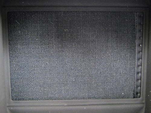

Bonjour à tous,
Nous sommes nombreux à parcourir le WEB à la recherche de la bonne occasion toute prête à bien nous servir, pour notre plus grand bonheur de passionnés Leica. J'ai de mon côté également passé des heures sur d'innombrables sites proposant des boitiers propres ou plus encore qualifiés de "mint", dans l'emballage d'origine, boîte en carton l'accompagnant, sangle non dépliée, notice, et papiers d'époque...on en passe.
Il y a parfois des tarifs sans retenue, d'autres aussi plus attractifs - faut savoir ce qu'on veut et à quel prix. Je suis tombé l'autre jour sur une bel annonce, un contact téléphonique sympathique et courtois, un prix raisonnable, des photos du boitier attestant du plus bel état, un matériel qui pourrait sortir d'un vitrine de matériel en démo. Sauf que voilà, rappelons-le, ce matériel qui nous plait tant accuse trois décennies de stockage ou de faible utilisation. Une photo accompagnant la description du boitier m'a mis la puce à l'oreille, fallait avoir l'oei, mais tout de même, assez énorme quand on scrute avec attention avant de se lancer dans un achat coup de coeur. Je joins la photo qui montre un rideau qui se déchire faiblement au niveau de la lèvre (jargon du réparateur). Mint donc, de l'extérieur nul n'en doutât, mais boitier à fuir pour qui voudrait s'en servir vraiment. Cette expérience me servira de leçon et je la partage avec vous.
Très cordialement,
ch_B

:iboitier: Canon PowerShot A495

Ah oui là c'est clair que le boitier n'est pas "mint". Il faut changer le rideau.
Vous ete sur qu'il ne s'agit pas plutot du repli du tissu de l'obturateur?
Qui qu'il en soit, rien ne vaut une prise en main!

non on voit bien en bas à droite qu'il se déchire dans le bas du bord du rideau
Effectivement... :shock: A FUIR comme la peste!

igemo a écrit :
Merci pour l'info je ne savais même pas que ce genre de problème existait.
C'est un problème archi-courant sur les M2 et M4, j'en ai changé ou recollé 3 en octobre,
c'est une véritable épidémie...
Le rideau est simplement serti dans la latte, donc forcément à un moment donné il se détache.
(je suppose que le caoutchouc pincé dans la latte se tasse avec le temps)
Généralement le rideau commence à se détacher d'un bord (ça a l'air d'être le cas ici), pour ensuite se détacher complètement,
je n'ai jamais vu de déchirure car le tissu est extrêmement solide.
Vous pouvez acheter un boitier parfait à tous points de vue, révisé
et avoir un rideau qui se détache de sa latte 1 mois plus tard sans prévenir...

igemo a écrit :
C'est peut être un peu excessif non :shock:
J'ai confié mon M4 il y a peu qui n'était absolument pas opérationnel.
Je ressentait nettement l'urgence de le faire réviser.
Il m'est revenu révisé et repartit pour longtemps.
Ce qui peu paraître une mauvaise affaire n'en est pas forcément une.
