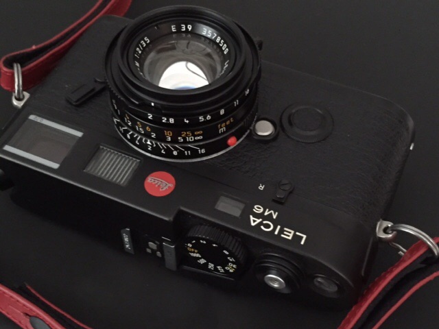

Bon puisque tout le monde s'y met, je post mon M6 ttl acheté neuf à la maison du leica en 2001. Il n'a jamais eu aucun problème. Tourne comme une horloge (l'Allemagne et la Suisse ont une frontière commune). Pour être parfaitement honnête, j'ai occasionnellement des soucis de flare. C'est rare mais quand ça se produit, c'est très énervant. Je réfléchis à faire faire la petite intervention (à 180 euros quand même chez Photo Suffren) sur les miroirs internes. Sinon, je n'en ai pas honte: j'ai décidé de lui laisser son nom de modèle et sa marque rouge. En plus je lui ai donné une courroie Leica assortie au point jour et un king of bokeh quI était son contemporain lorsqu' il a été fabriqué. Je crois qu' il est content. Peut-être qu'il réclamera pas de cla avant quelque temps...

Je le sors souvent de nuit, le flare était alors une tare quotidienne. J'ai maudit Leica pendant un moment "qui peut bien s'embêter avec ce matériel qui est juste bon à décorer une bibliothèque" puis…j'ai mis un bout de scotch semi-opaque sur la fenêtre d'illumination des cadres. Et le flare n'est plus jamais revenu m'embêter.

J'en ferai une dès ce soir :) . J'avais trouvé l'information sur ce forum, probablement même sur ce fil.
Le tout est presque invisible si le bout de scotch est découpé à la mesure de la petite fenêtre.

Habillé d'un antique 35mm f/3,5, il à peine plus épais que lorsqu'il est tout nu : il est alors -presque- tous les jours à mon épaule, entre ma chemise et ma veste. Il commence à vieillir (presque trente ans) mais son revêtement chromé noir est, même s'il ne jouit de l'élégance de la laque, fort robuste. Personne -ou presque- ne se douterait de son âge.
