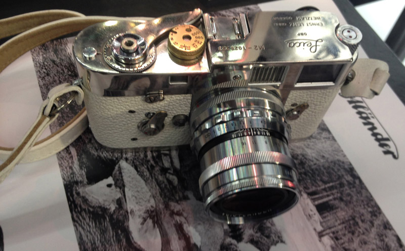

bonsoir,
autre option s.il est vraiment terne
j'ai sortie mon M2 en redonnant un lustre avec une pâte à polir et un feutre tournant
pour en faire une version chrome brillant
un autre choix ( résulat à voir sur pages précédente de ce fil)

blbfrance92 a écrit :
Bonjourd,
Une petite photo de mon M2 Apollo Blanc que je viens de polir au feutre tournant et pâte
il est donc chromé brillant ...
Pas orthodoxe mais j'espère que vous aimerez
Bertrand
Bonjour Bertrand,
Pourriez vous poster une ou deux photos supplémentaires de votre M2, car personnellement, je ne distingue pas s'il sagit de reflet chrômé poli ou de "couleur blanche" ?
Merci.
Bien à vous.
Jean-P.
blbfrance92
    Quelques photos
Messages : 363
Depuis le 20 jan 2012
Mon M2 polie
avec le dernier Voïgtlander au Salon de Cologne
(Photos prisent avec l'IPhone donc de qualités douteuses)
Bertrand

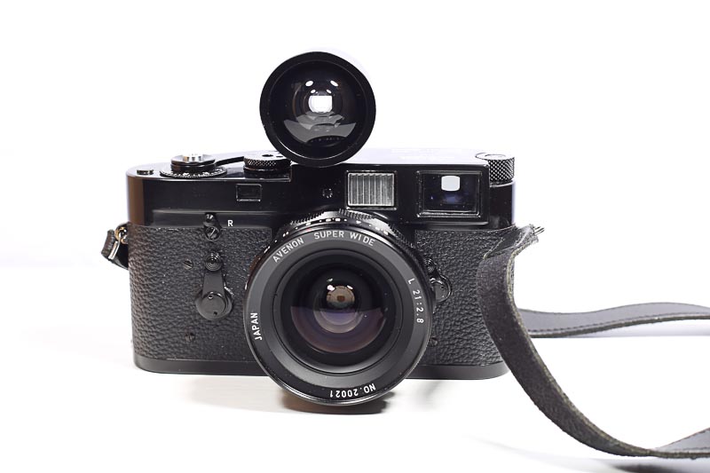

Hello,
voici mon M2 black (merci Jackf!)
A bientôt,
Murat

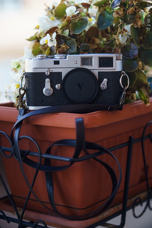

voilà, mon M2
photo avec A7R + Elmarit M 90/2,8
