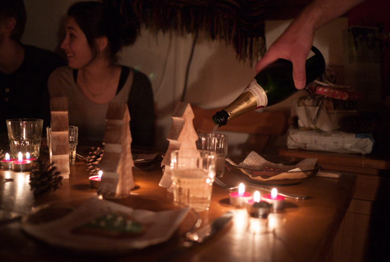

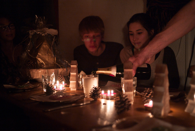

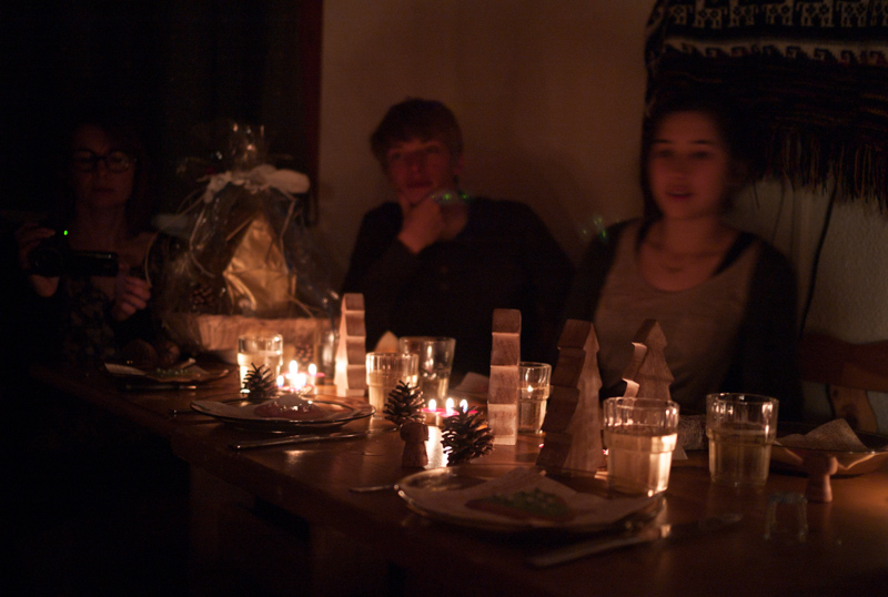

Bonjour à tous,
J'ai acheté un M8.2 ici il n'y a pas longtemps, et ai commencé à shooter avec un Ultron F2. Je m'amuse bien, et ai essayé des photos à la bougie pour le soir de Noël.
En regardant les photos, je m'aperçois que certaines sont sujettes à des reflets étranges. Voici trois conversions JPEG (à partir des RAW via Lr5) brutes.
Réglages:
ISO 640
F2
1/15s
Cela ne se produit pas sur toutes les photos, bien que les conditions d'éclairage et les réglages restent identiques.
Je n'ai pas (encore) remarqué ce défaut dans d'autres conditions de lumières.
J'interroge donc ce forum, et l'accumulation d'expérience pour m'éclairer sur ce problème.
J'ai l'impression que ces reflets sont des images des bougies situées à l'opposé du centre de la photo.
Pensez-vous que cela soit dû au filtre UVIR (je n'ai pas essayé de l'enlever vu que je suis sur M8) ? à l'objectif ?
Cela vous est-il déjà arrivé avec cet objectif ? d'autres ?
Est-il à votre avis possible de post-traiter ? ou de régler de telle sorte à que ça ne se reproduise plus ? (bien que niveau réglage, vous imaginez bien que j'étais un petit peu coincé dans ces conditions !).
merci de votre aide.
Bonnes fêtes à tous.
Eliot

Hello !
C'est le filtre :)
J'apporte un peu plus de précisions :
Ce défaut est appelé "flare". Ce sont effectivement des reflets des bougies, et ce défaut arrive généralement dans des conditions de fort contraste entre les sources lumineuses et la lumière ambiante sur une photographie (coucher de soleil, lampadaires la nuit, etc). Les filtres sont bien connus pour générer des flares dans ces conditions, toutefois, ça m'est arrivé d'en avoir sur des optiques sans filtres, même si c'est beaucoup plus rare.
Pour corriger, j'utilise l'outil correction des défauts (touche Q) sur Lightroom. Et un coup de pinceau.
Elie
Mon site.
Mon Insta.
alain.besancon
    oh oui
Messages : 10493
Depuis le 23 mai 2003
Dijon
Il est absolument impératif que vous enlevez ce filtre + mettre un pare-soleil car:
- l'origine la plus probable est le filtre
- mais il pourrait aussi s'agir d'un reflet interne à l'objectif, soucis connu sur certaines optiques, y compris des meilleurs constructeurs :???:
Éliminez donc le plus simple et probable avant de craindre ce qui serait difficile à maîtriser (mais pas impossible)
Alain
Un exemple perso; filtre jeté
Paul
Messages : 3189
Depuis le 8 juin 2009
En effet cela vient du reflet de la lumière sur la face intérieure du filtre : les rayons lumineux des bougies sont réfléchis par la surface du capteur. Ceci explique que la position des tâches lumineuse est à l'opposé des bougies (par rapport au centre de l'image).
De nuit en numérique, mieux vaut enlever les filtres (UV, UV-IR, pola, ND...) pour éviter cela. Mais comme l'appareil utilisé est un M8, cela signifie qu'il n'y aura plus de correction UV-IR ; ce qui ramène à une autre discussion :)
